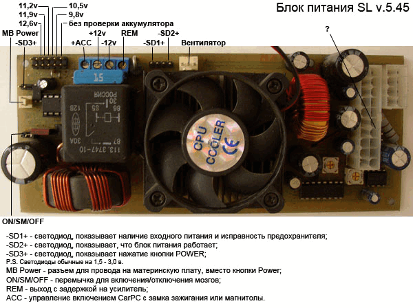

По мотивам ветки нарисовал схему подключения БП вер. 5.45.
А может кто-нибудь подскажет, для чего нужен двухконтактный разъем, находящийся за 20-ти контактной планкой (на схеме указан со знаком вопроса)?

Сообщение от MRL-1 Посмотреть сообщение
Это отладочная перемычка соединяющая зеленый провод ATX с землей, типа мамка дала добро на включение.
при эксплуатации перемычки быть не должно.
