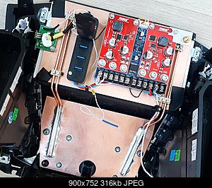

Глубоко -- это хорошо, засветки на солнце меньше. Если стоит джойстик управления, то руками планшет совсем не трогаешь. Ставят ещё больше диагональ, но мне редко скидывают фото конечного варианта. Я вижу планшет только на этапе его подготовки.
...Тут не в сборке дело. Он даже вися на проводах, на скрутках будет работать) Такую тяжелую сборку еще как то крепить нужно к рамке.
Как вариант крепления Samsung Galaxy Tab S 8.4
Крепление всегда можно придумать...

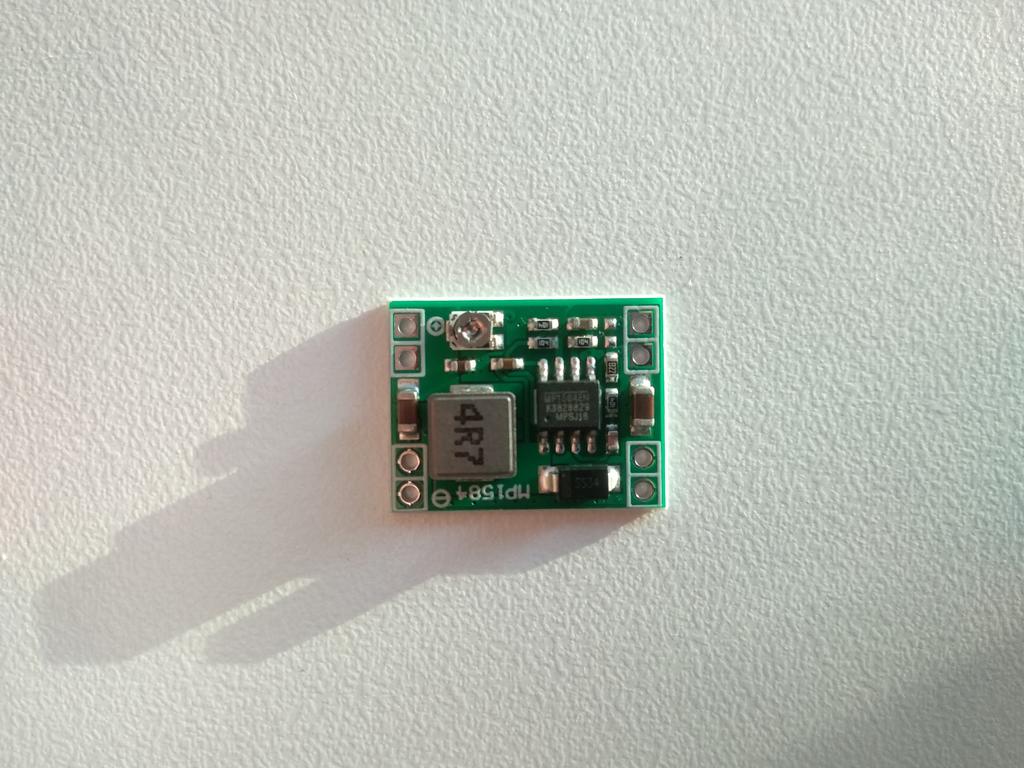

Привет. Приехал MP, не знаю оригинал или нет. Похож на правду.
Зачем ставить вольтаж именно 4.3-4.4, это же лишний нагрев. Почему нельзя 3.7 сделать, как номинал акб.

Сообщение от FarmerX Посмотреть сообщение
Модуль похож...
Напряжение 4,3V -- это напряжение полностью заряженной батареи.

Подключил. С разных блоков питания 220-12/24в, писка нет. С одного блока питания писк есть, но меньше чем был. В машине источник один, так что тоже пищать будет. Попробую модернизировать как в теме написано.
А что пищит -- то? В наушниках? Или "настольный" усилитель? Через USB?
... В машине источник один, так что тоже пищать будет...
Ну это не только от модуля уже зависит. Если делать систему так, что бы доказать её непригодность или то что она хуже китай--головы, тогда не стоит и время тратить. Десятки, если не сотни Nexus--ов работают от подобных китайских модулей и у всех всё нормально...
В стоке модуль работает на максимальной частоте 1,5 МГц (если не больше). Не все устройства, находящиеся рядом с модулем могут "переносить" это безболезненно. После доработки частота снижается примерно до 900 КГц. В планшете можно так установить.
