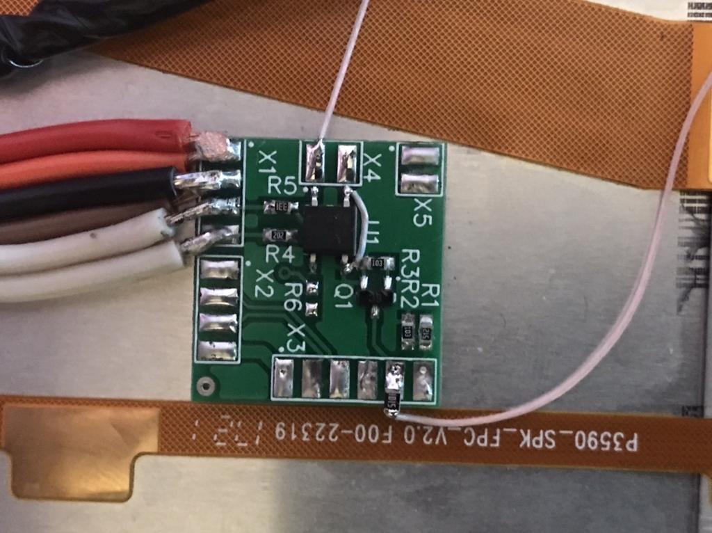

Компоновка очень плотная, с другой стороны вообще не подобраться, каждая выпуклость и впуклость продумана... gnd юсб только на пятаки разъёма паять можно? И на кнопку gnd могу в любом месте взять?

Там винтик микро, могу к ним припаяться

Сообщение от ZuBer Посмотреть сообщение
"GND" USB нужно брать только с разъёма самого USB или от пятака, расположенного рядом. "Массу" для кнопки тянуть не нужно - на блоке питания она общая и оптореле "замкнёт" кнопку, как нужно.

Оптореле у меня просто 2 контакта замыкает, gnd придумал куда запаять

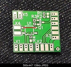

Оптореле у меня просто 2 контакта замыкает...
Один контакт реле припаяйте к общей "массе" на плате-переходнике.

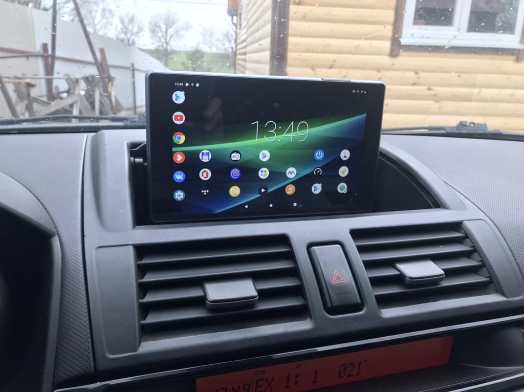

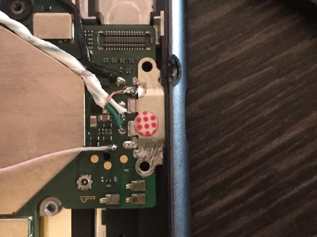

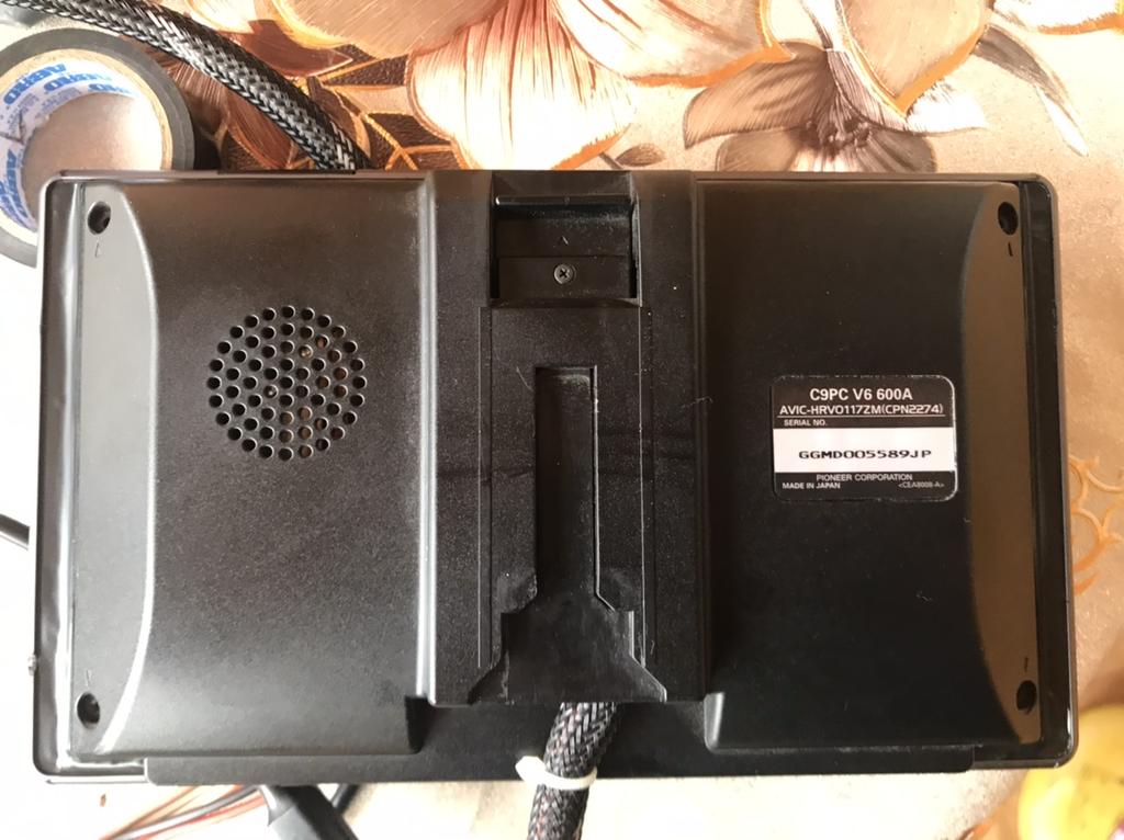

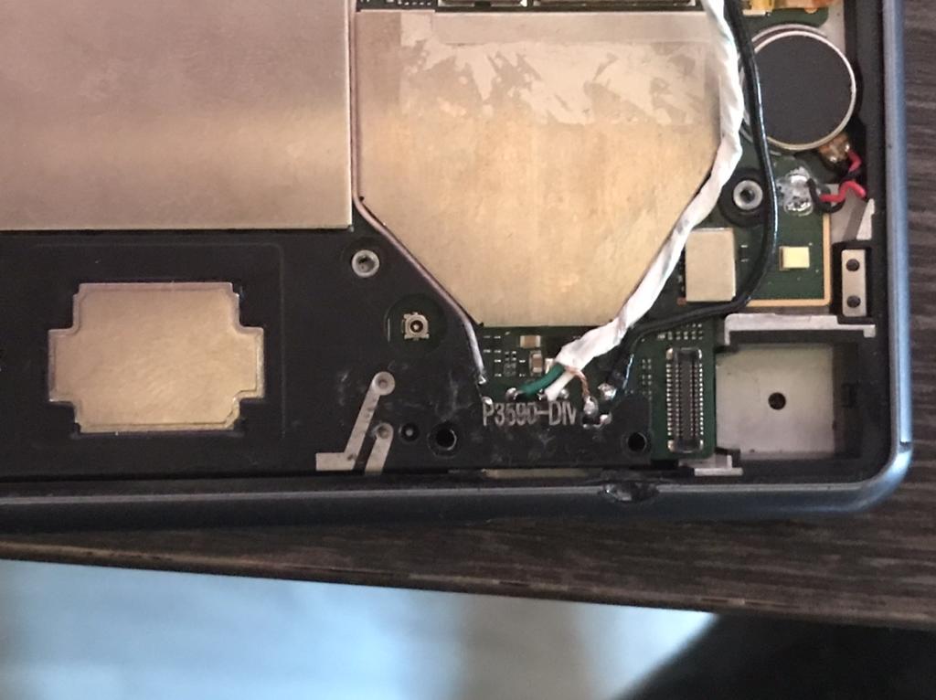

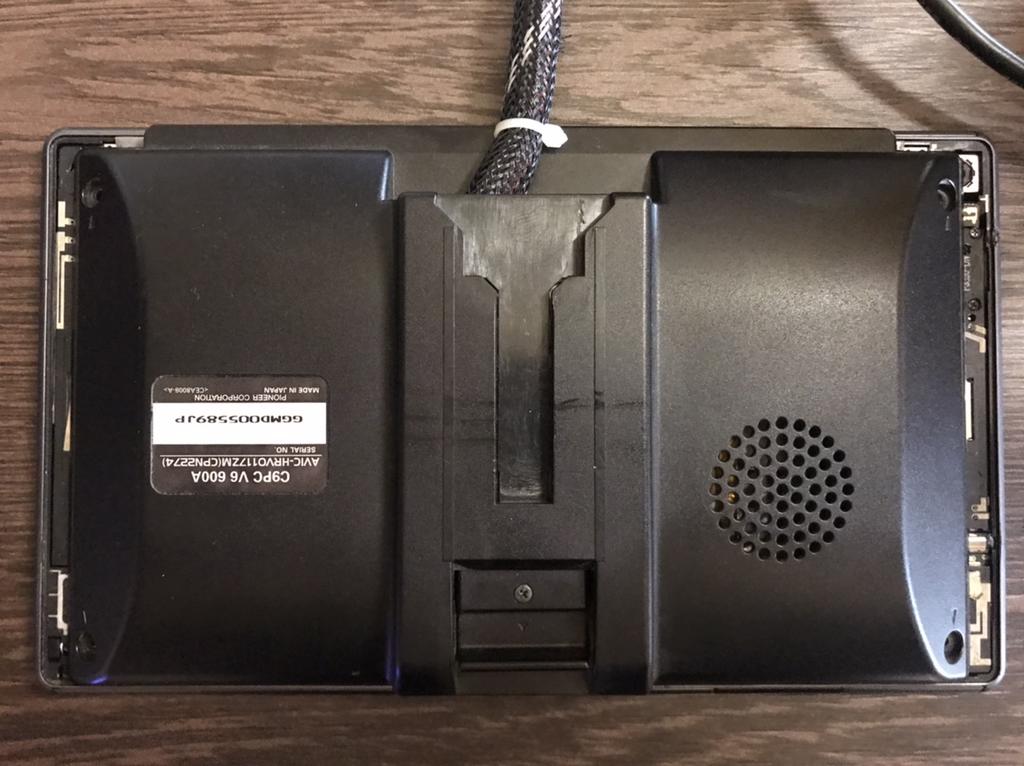

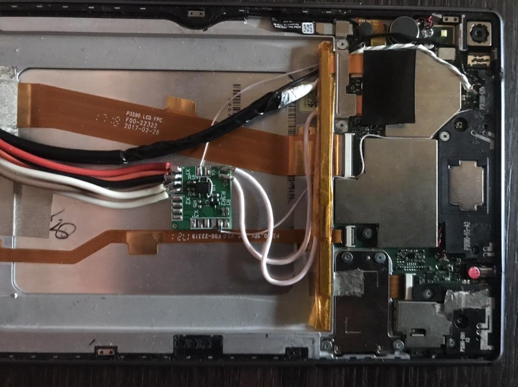

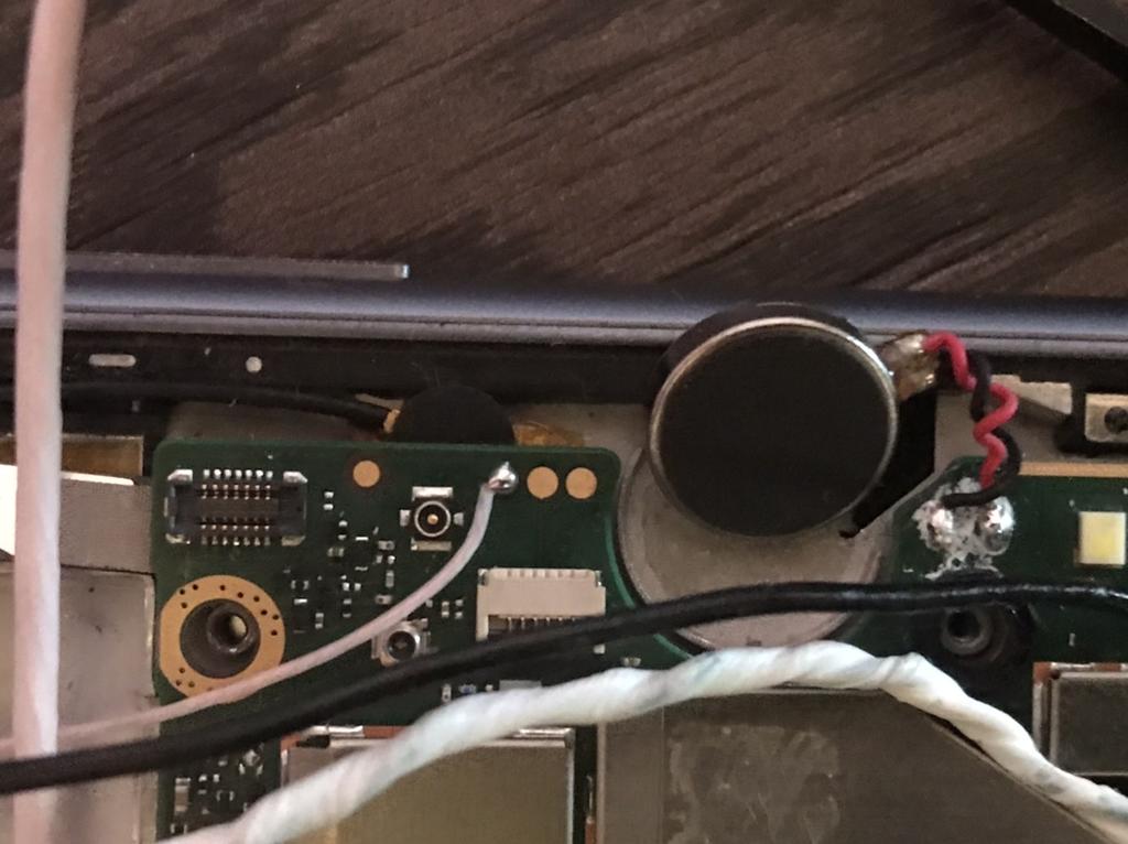

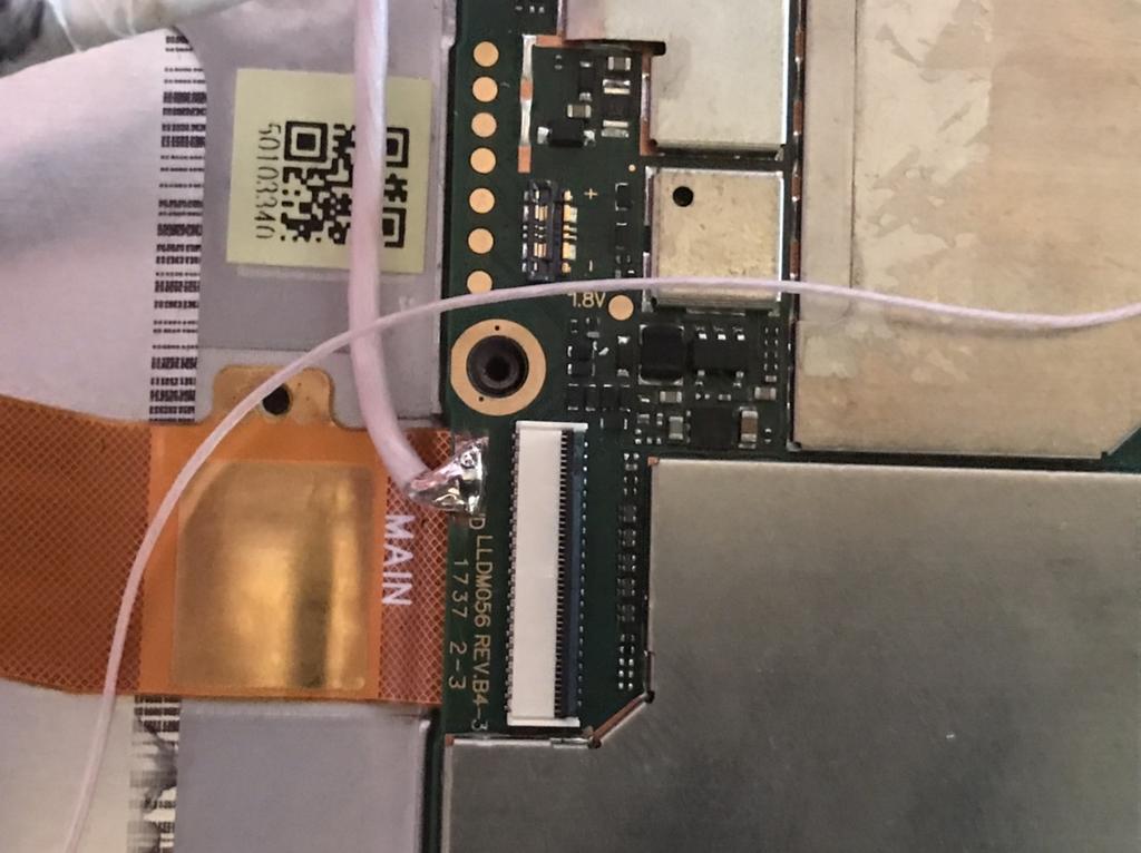

В общем спаял все начистую, теперь все работает, планшет уходит в сон, всем доволен ) после увеличения сечения питающих проводов, напряга сказанула до 4.8, хорошо проверил, прежде чем включить планшет... без косяков не обошлось, хотел просверлить крышку заднюю, она оказалась стеклянная, в общем, нет больше крышки, благо в моем варианте можно и без неё обойтись. Ещё из неприятного заметил что садится батарея. Запустил стресс тест в антуту, показывает напряжение батареи 3.8 непонятно, померить не могу. Ну и немного фото прилагаю

Старый 29.04.2020, 11:22   #78

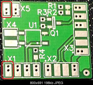

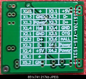

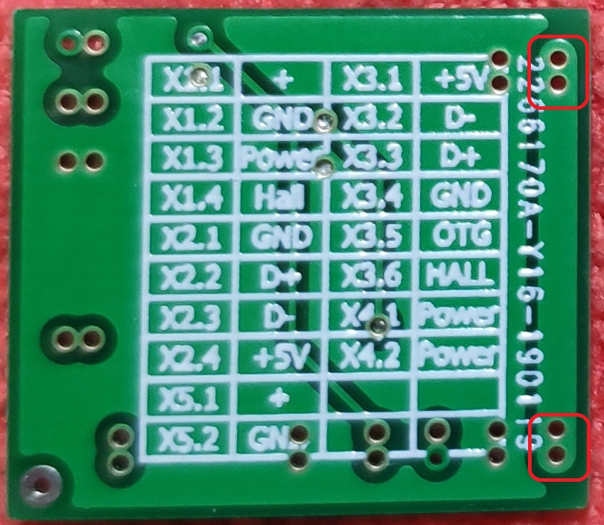

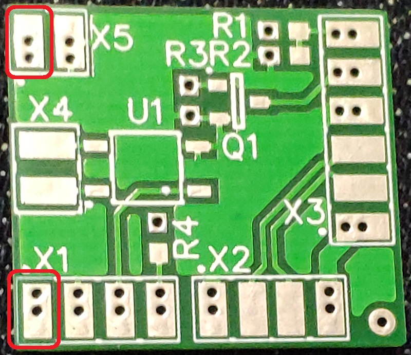

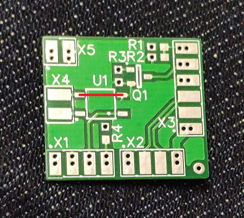

Сообщений: 2,660
Могу предположить, что напряжение "садится" из-за платы-переходника. Оставьте на ней только коммутацию кнопки и OTG. Питание сделайте напрямую. Но если планшет работает стабильно, то и менять ничего не надо (главный "стресс-тест" теперь после установки в машину).
Посмотрел плату-переходник.. Что касается линии питания, она сделана с конструктивной ошибкой и рекомендую, как сказал выше, питание заводить напрямую. На "переходнике", за счёт межслойных переходных отверстий очень сильно зауживается сечение линии питания ( с нижнего, условно- "широкого" проводника сделан переход на площадки для пайки только через два межслойных перехода). Это касается и линии "плюс", и линии "минус". Рекомендую переделать.

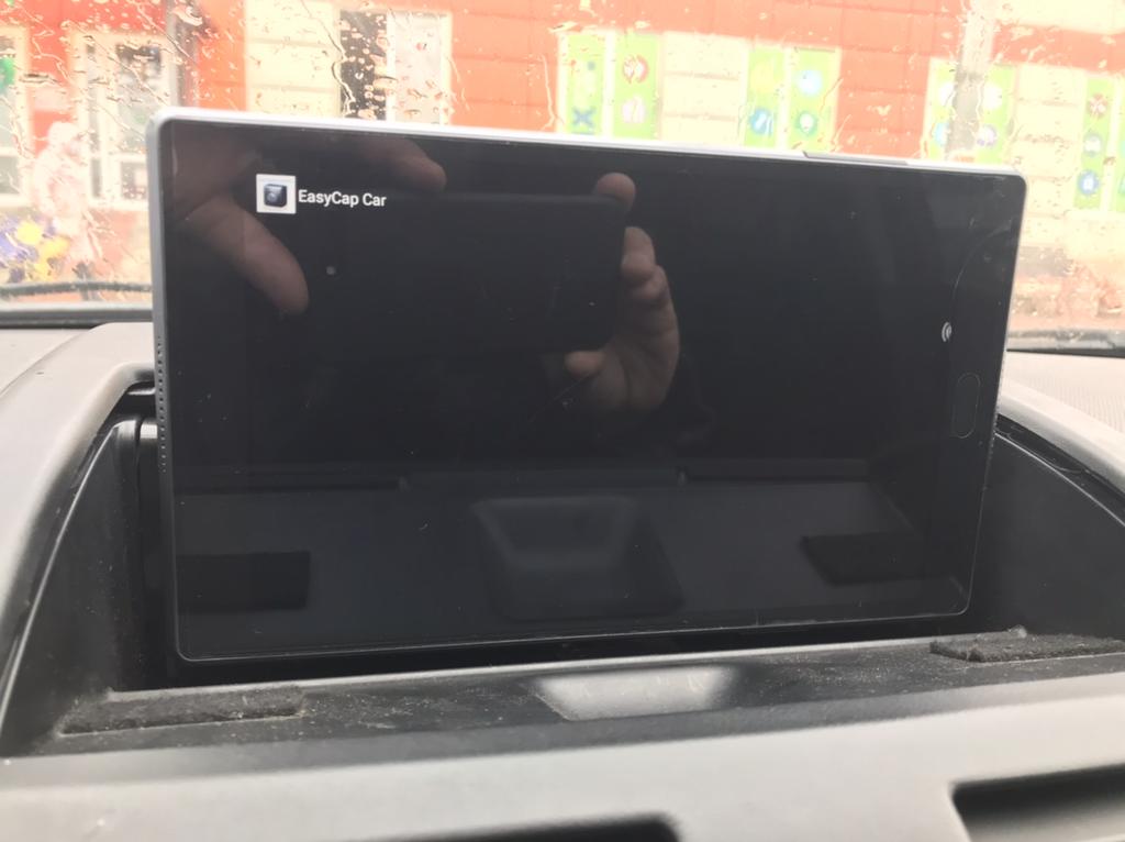

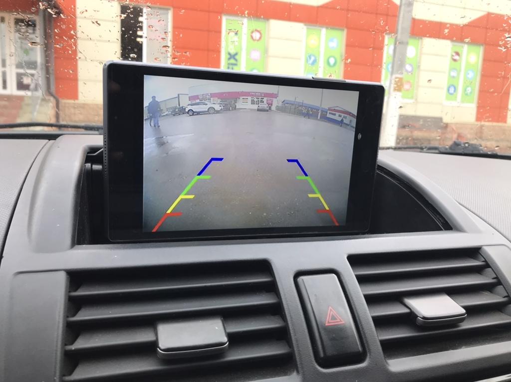

Блин, поздновато конечно 😂 при случае кину перемычки, пока все работает, трогать не буду уже. Все доделал, единственное почему-то easy cap car не показывает вход в настройки, чёрный экран, и в настройки не зайти, через другую прогу работает, но он мне больше всех нравился и куплен уже. Батарея садится очень медленно, интересно что будет когда сядет?

Вот такая хрень, на нексусе тоже через раз бывало в настройки не зайти, но тут уже чего только не пробовал, и удалял, и перезагружал, нет настроек и всё ( через fpviever заработало сразу
