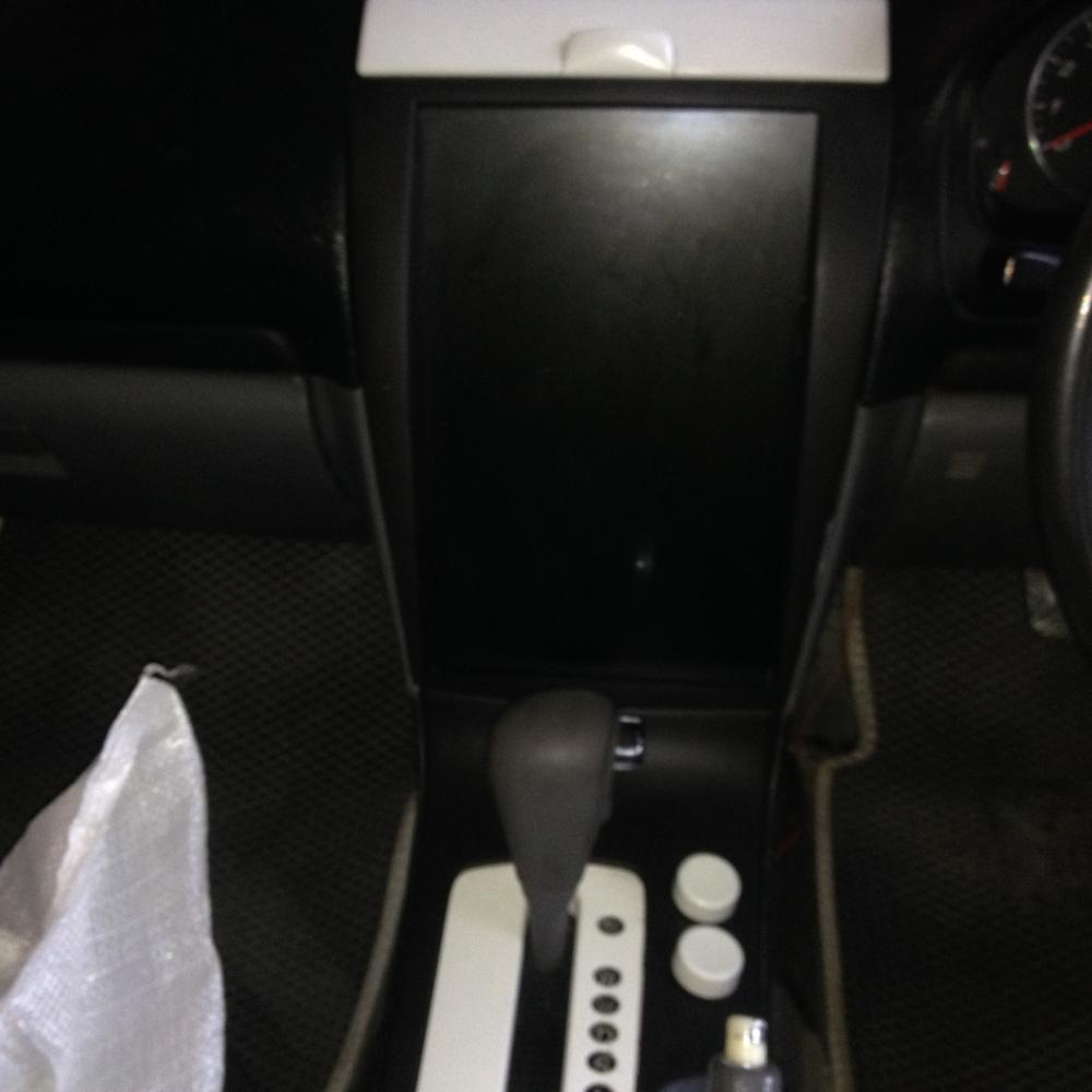

Вот что получилось.
Верхняя крышка монитора тоже будет слегка переделана и перекрашена.
Рамка в грунте, ещё нужно кое где затереть...незначительные риски.

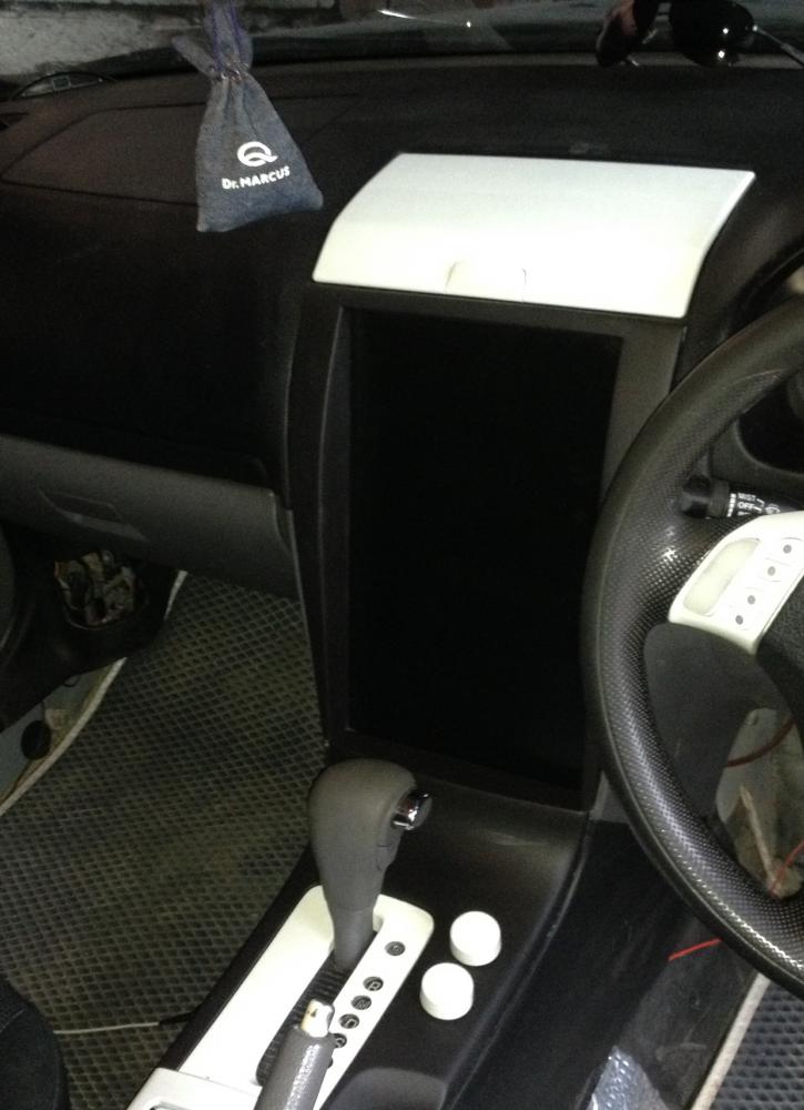

Ещё фото

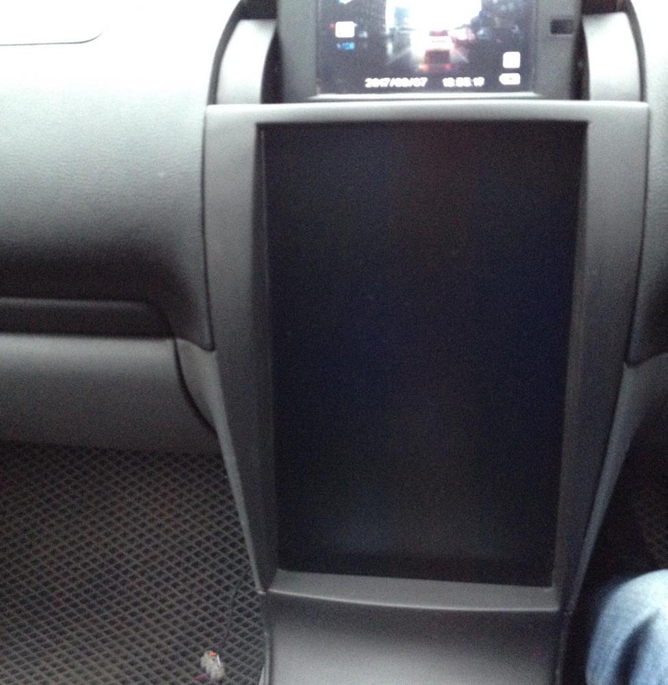

Вот так по лучше видно.
