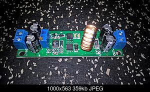

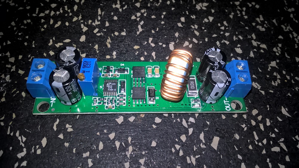

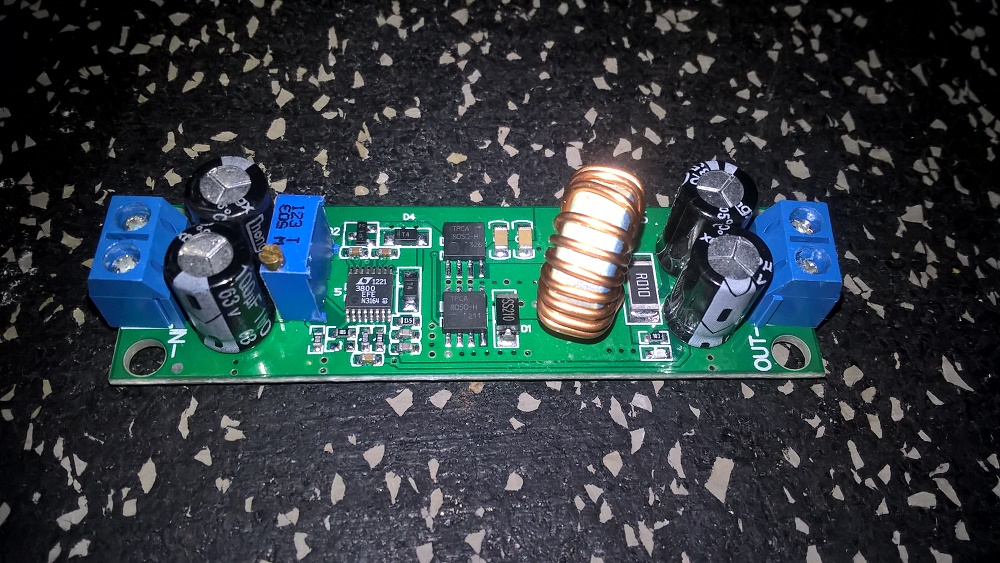

Старый 29.10.2018, 21:24   #75
Сообщений: 2,660
Сообщение от Avicenna186 Посмотреть сообщение
... Вопрос в следующем- кто нибудь использовал подобный преобразователь? По отзывам на Али вроде бы должен подойти.
"Низкая точность поддержания выходного напряжения, возможная зависимость его от тока нагрузки, входного напряжения и температуры. Иногда плата начинала «звучать»..." Источник.
Посмотрите такой -тоже не без недостатков, но лучше, чем по вашей ссылке.
Если доработать входными и выходными фильтрами, то будет совсем хорошо.

Спасибо огромное. Очень рассчитывал услышать Ваше мнение. Закажу и такой DC тоже. Как думаете, действительно ли модули LM и 1584 не подходят по мощности для запуска этой модели планшета? Насколько я понял с Nexus 7 таких проблем нет.
Avicenna186 вне форума   Ответить с цитированием
Старый 29.10.2018, 21:51   #77
Сообщений: 2,660
Если судить по отзывам, то планшет требует БП способный держать нагрузку 2-3А, а MP1584 без дополнительного радиатора такой ток дать не может - нагревается и уходит в защиту. Про LM и говорить не стоит...

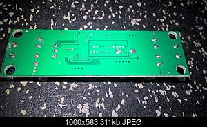

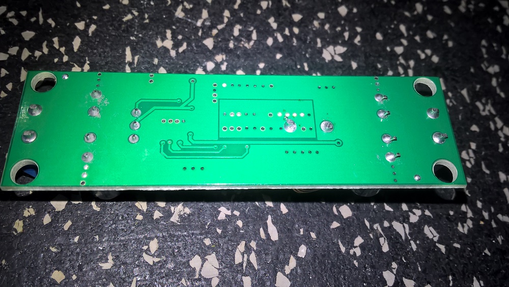

Ещё один ньюанс, модуль который указан в описании со ссылкой на "источник" несколько отличается по схемотехнике от указанного в моей ссылке. Более подробно здесь https://ru.aliexpress.com/item/DC-CC...10e23c00q6jjcq Смотреть с 5:20 минуты. В принципе Ваши слова подтверждаются.
Вообщем будем пробовать всё, кто ищет тот найдёт
Старый 29.10.2018, 22:17   #79
Сообщений: 2,660
Отличий почти нет - во всяком случае если судить по картинкам нижней стороны платы...

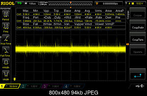

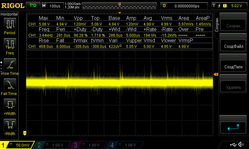

Планшет после замены мат платы запустил без вообще каких либо проблем, от DC-DC который указал в посте выше. Зарядка 50% не падает и не растёт. Все приложения и интернет работают стабильно.Но за всё надо платить, эксперименты(чуть не написал экскременты) не прошли бесследно, не работает тач, скорее всего разные ревизии дисплейного модуля. Попробую los 14.1 но надежды мало, тач не работает, при подключении USB планшет просит разрешения на передачу файлов, а я его дать не могу(тач то не робит). В итоге ноут не видит планшет, вернее видит устройство P024, но пишет папка пуста, походу придётся новый покупать. Вообщем питание это наше всё...
