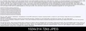

откуда брать эти данные?в датащите их нет.
ID:	46920   Нажмите на изображение для увеличения

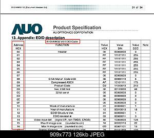

Я неспроста в шапке написал это:
Аж два надежных способа. Чем они вам не понравились?
У вас матрица fullHD и уж на нее то найти EDID проще некуда. Все, что в шапке - это для недоматриц от всякой безродной мелюзги, а в даташитах на нормальные брендовые изделия, по моему в каждом есть готовый EDID, только он не в таблице с параметрами, а в самом конце документа, написан весь готовенький, от самого производителя. И ничего не надо пересчитывать - взять как есть целиком.

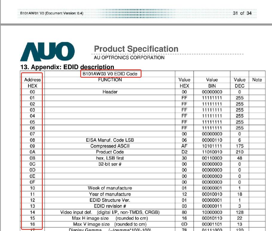

Например вот кусок даташита B101AW03:
где слева в столбце и есть тот самый EDID. Набираете его в гексэдиторе и сохраняете.
