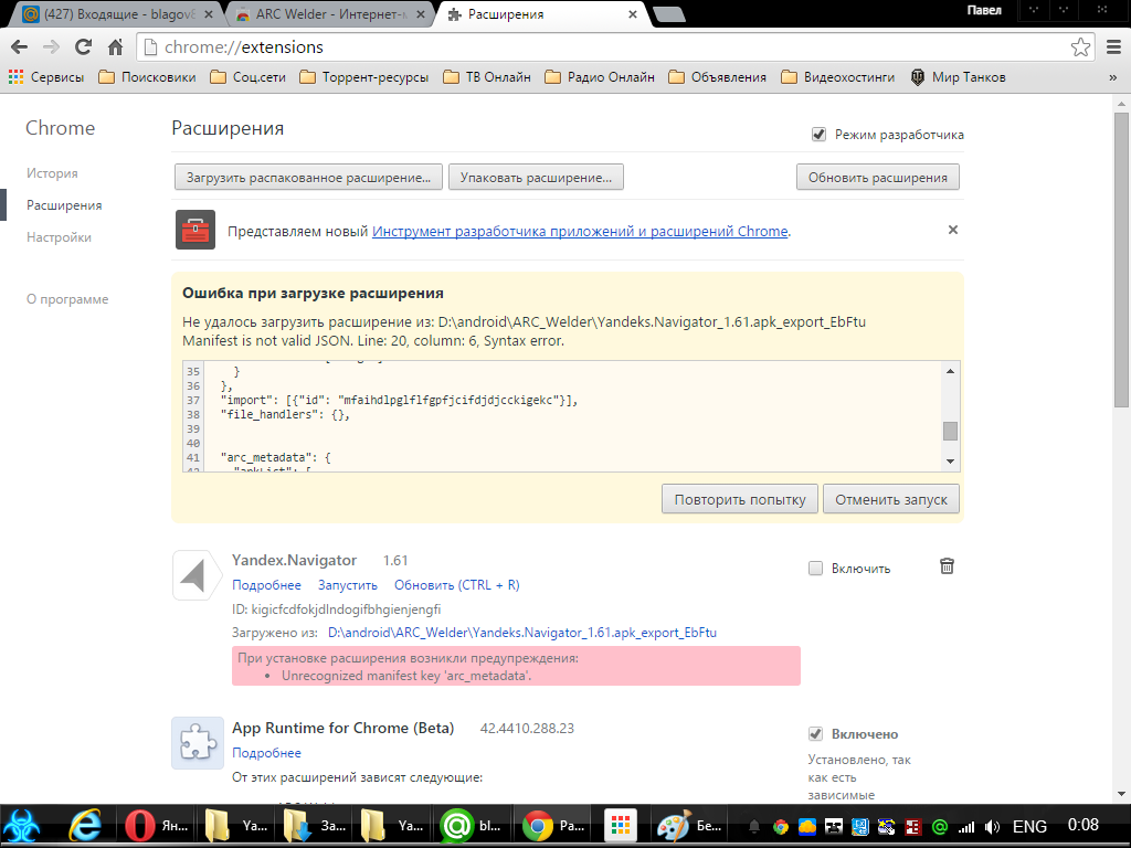

после редактирования manifest.json пытаюсь обновить расширение. но как то не получаться. может по скрину будет понятно что не так.
По скрину непонятно. Не видно строки 20. Выложи содержимое manifest.json.

Старый 19.04.2015, 00:27   #75
Lexx09
Регистрация: 18.04.2009
Машина: Приора хэтчбек
Сообщений: 980
В строке с "fileSystem" добавь запятую в конце.
Приора хэтчбек
Старый 19.04.2015, 00:38   #76
sclif83
Аватар для sclif83
Регистрация: 21.07.2013
Город: Хотьково
Сообщений: 648
блин теперь на 31 строчку ругается (содержимое файла сверху изменил)
должно быть так
"geolocation",
"http://localhost:*/*"]
(Поправил запятую убрал)

Не совсем. Запятая после закрывающей квадратной скобки не нужна.
Смотрите скрин в инструкции. Не зря его выложил...

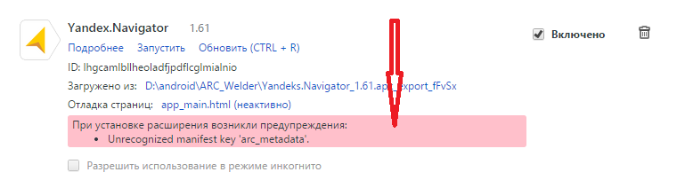

в инструкции написано через запятую
а вот на этом скине красная ошибка или предупреждение это нормально?
У меня с таким предупреждением работает.
