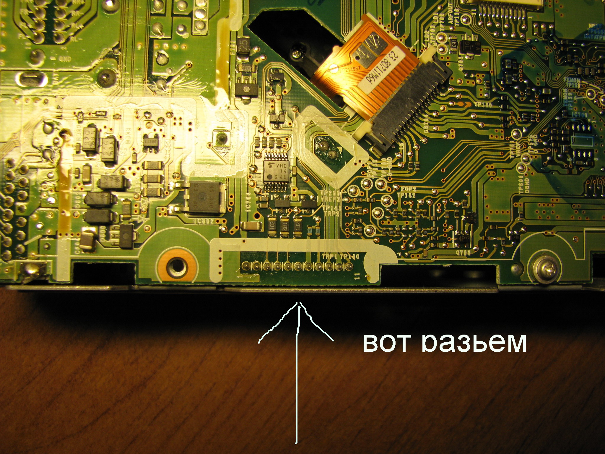

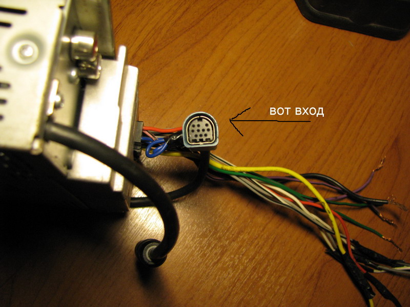

Форум супер!Для себя подчеркнул многое.Вопрос спецам опять же по распиновкам(сам искал не нашел)Есть ГУ Alpine CDE-9870E,есть вход АУХ вопрс:где левый,правый канал и масса?Кто может помочь?Проще говоря,как подсоединить звук с компа?

Мой вопрос остается без ответа.Так может кто ответить?пост78

похоже, что 9 левый 10 масса 11 правый
но это только предположение
и наверняка еще какойто провод активацыя входа. яндекс
