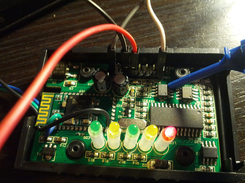

Сообщение от autowp Посмотреть сообщение
Подумалось попробовать самый обычный ELM327 с bluetooth (какой был под рукой) запустить в роли can-adapter'a.
Вроде соединил всё: low, high, +12 и 2xGND, а он даже лампочкой не моргнул.
Может ему ещё что-то особенное надо? На распиновке OBDII ничего не вижу. Не подскажете?
Это распиновка с внутренней части разъема (где провода припаяны).
Тоже пробовал его подключить, только нифига он у меня не сниферит. На выходе mcp2551 данные есть, но как их вывести в терминал не понял. Правда у меня can шина в которой гуляют 4 однобайтовых посылки с левыми id. Скорость - 125
В терминале
> at cs
T:00 R:00
mas_u вне форума   Ответить с цитированием

Сообщение от mas_u Посмотреть сообщение
В терминале
> at cs
T:00 R:00
up:
Если поставить скорость в сети 500 кбит и настроить адаптер на ISO 15765-4 CAN (11 BIT ID, 500 Kbaud) - команда "AT SP 6" и че-нибудь послать, то адаптер отсылает в сеть 8 байтовое сообщение с id - 0x7DF.
Если я правильно понял то со скоростью 125 он работать не будет.
