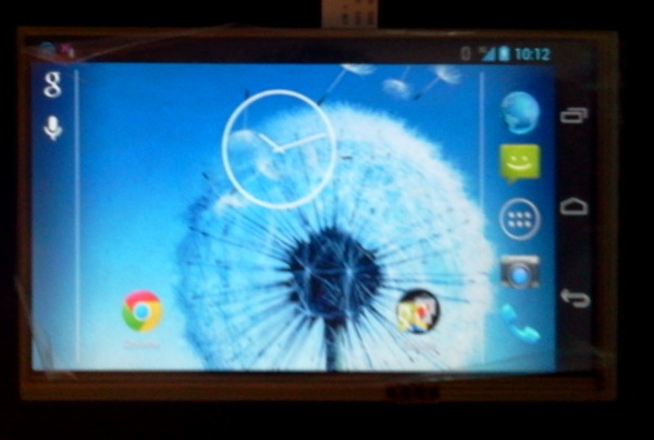

Появилась у меня временно матрица CLAA070NC0BCT с разрешением 1024х600, работает вместе с контроллером от китайца на RTD2660 c автопереключением на AV2.
Картинка по hdmi выводится на матрицу без обрезок и искажений.
Яркость матрицы 300 нит, в принципе нормально – яркость конечно чуть хуже чем у IPS но намного лучше чем в дешевых китайских планшетах. Также есть встроенный резистивный тач. Вот видео по работе c тачем через bluetooth c galaxy nexus.
Приехал мне также переходник MHL(HDMI) to VGA. С матрицей CLAA070NC0BCT разницы в выводе изображения по hdmi или через переходник по vga практически нет.
