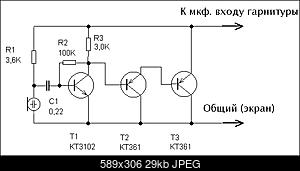

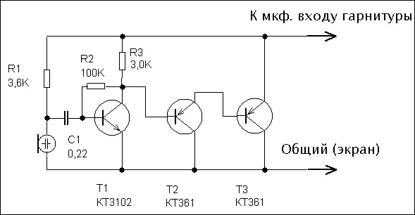

Сделал микрофонный усилитель для выносного микрофона. Для того, чтобы не городить огород с отдельным питанием, взята классическая схема микрофонного усилителя - двухполюсника. На вопрос где питание, отвечу сразу: сопротивление нагрузки в планшете, а питание висит на микрофонном входе девайса. Кому интересны технические подробности подключения электретных микрофонов - Гугл в помошь.

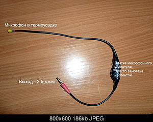

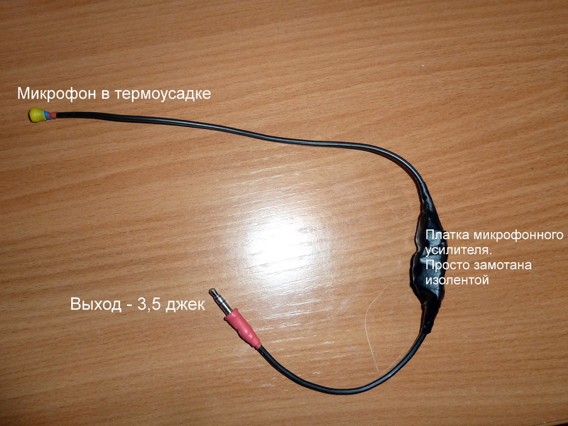

Капсюль взят электретный самый обыкновенный и самый маленький в маленьком радиоларьке за смешные деньги (15 руб). Схемка спаяна на маленьком куске макетки. К ней припаян на куске экранированного провода микрофон и выведен выходной сигнал на 3,5 джек.
ID:	30420 Нажмите на изображение для увеличения

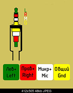

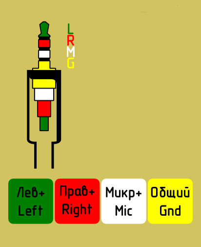

(На рисунке распайка джека стандартной гарнитуры, а не моего выходного джека)
Для 4х контактного джека подключаемого на выход девайса спаян разветвитель на 2 гнезда: стерео аудио выход и микрофонный вход. Платка pамотана изолентой, экранирование не понадобилось. Заработало с первого раза. Уровень сигнала получился оптимальный. Подстойки усиления не потребовалось. Орать в салоне не надо. Помех нет.

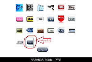

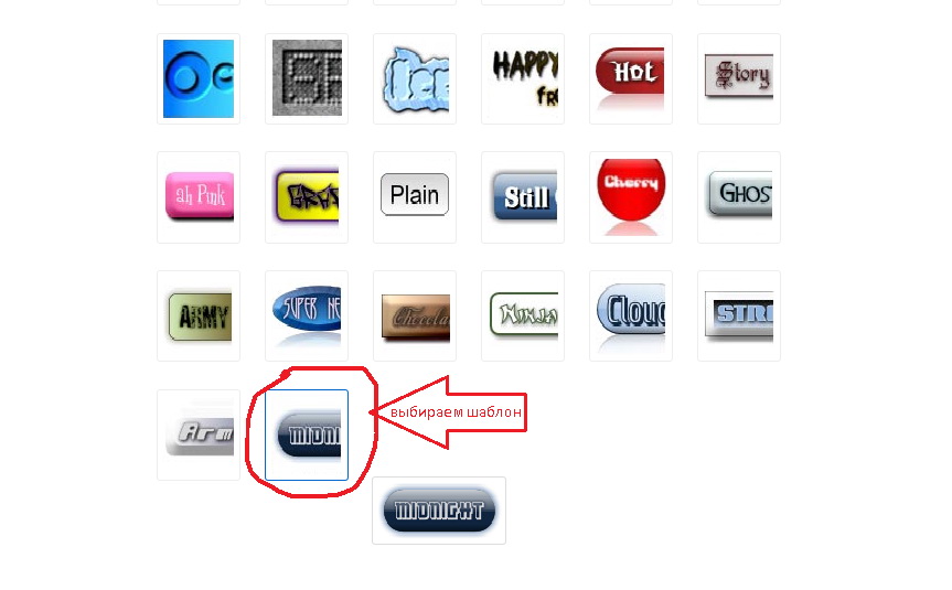

Попробую объяснить.
1) Начинаем с главной страницы http://cooltext.com/ и выбираем примерно подходящую кнопку (шаблон)

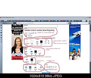

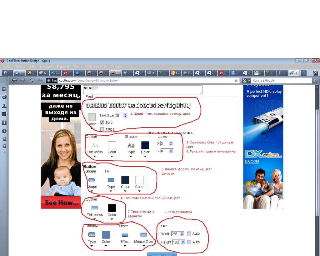

2) Ввводим надпись, выбираем тип шрифта, толщину, цвет, окантовку и тд.

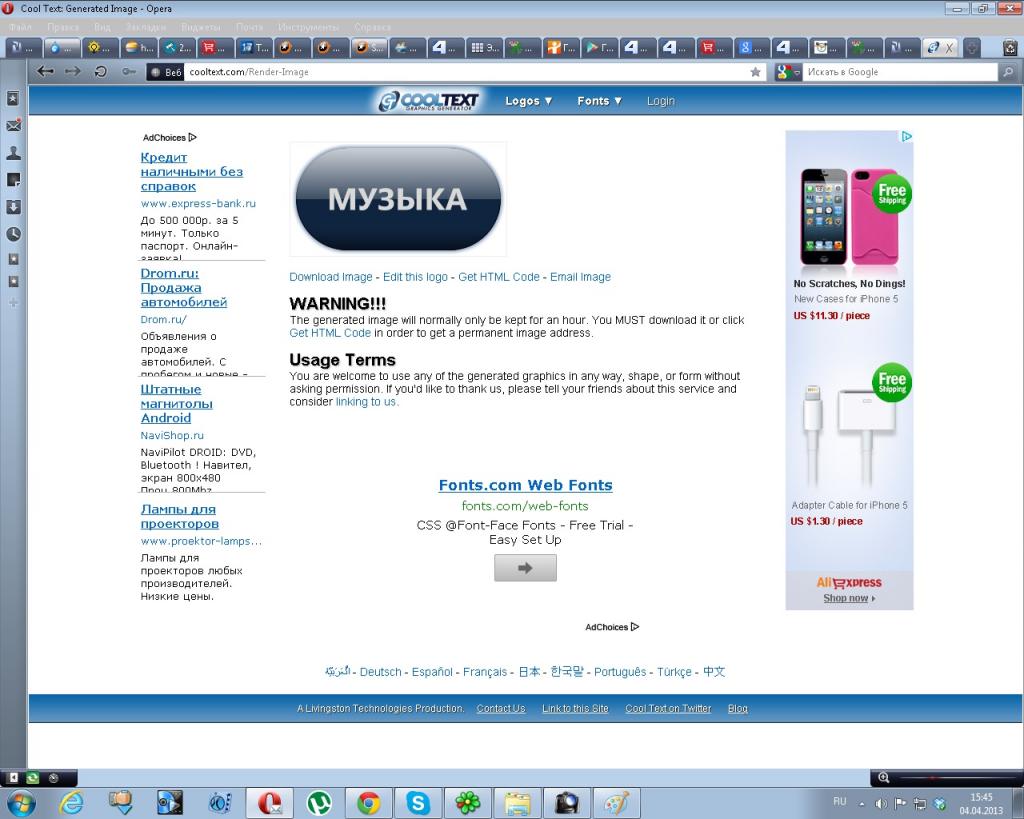

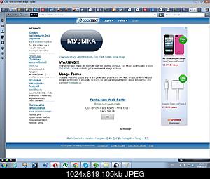

3) Жмем внизу станицы "Create button" и получаем готовую кнопку и ссылку для скачивания

Все разобрался,спасибо за помощь.Так а после скачивания с помощью Desktop VisualizeR Присваиваем действие этой кнопке,я правильно понял?
Mr.Slonik вне форума   Ответить с цитированием
Старый 05.04.2013, 10:09   #79
alexvtk
Аватар для alexvtk
Регистрация: 08.04.2011
Регион: 24
Сообщений: 1,612
Сообщение от Mr.Slonik Посмотреть сообщение
Правильно.
