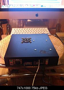

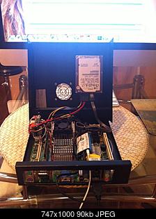

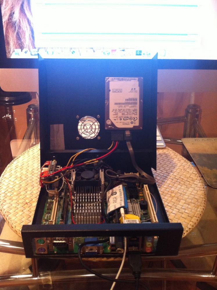

Положил в корпус девайс:

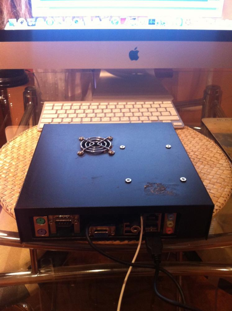

Эксперимент №1
Закрыл крышкой, пошел первый тест (т.е. как видно на торце достаточно большая "дырка для сигнала")
БТ ловится, слышно отлично, хрипов/стонов/искажений/задержек нет.
Телефон находился в 1-2 метрах от девайса.

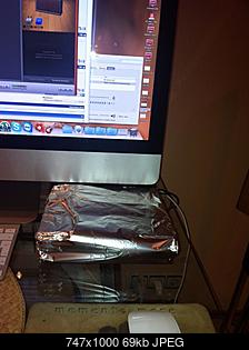

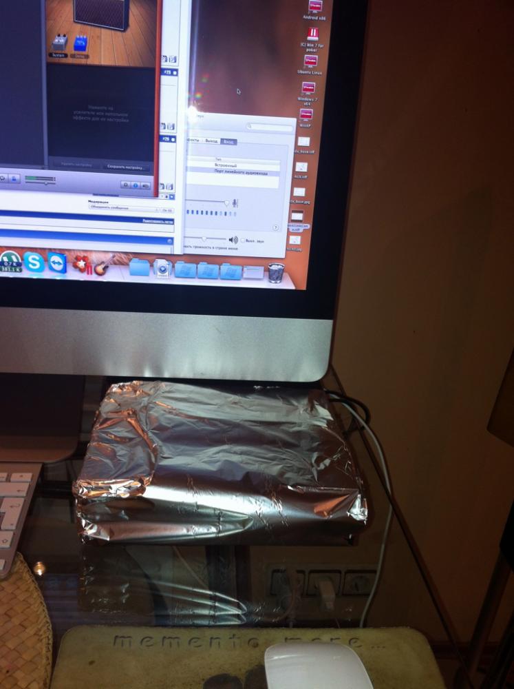

Эксперимент №2
Тут я совсем охамел и сделал вот так (сорри, что корпус в углу - шнурок коротковат):
Результат - тот же, что в п.1. Попробовал отнести телефон от девайса метров на 7-8 (за железную дверь ) - вроде как появился некий фон/шум. Для разговора вообще не критичный, для музыки меломану точно ухо съест.
Вообщем, Alex-L - пихай в корпус, работать должно!
