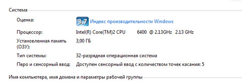

Матрица B070EW, 7 дюймов, 1280х800 - со своим родным емкостным тачем - определяется в винде как HID устройство ввода на 5 касаний.

Вместе с тачем идет контроллер с USB интерфейсом. Более подробно, возможно, может сказать mirzo.
