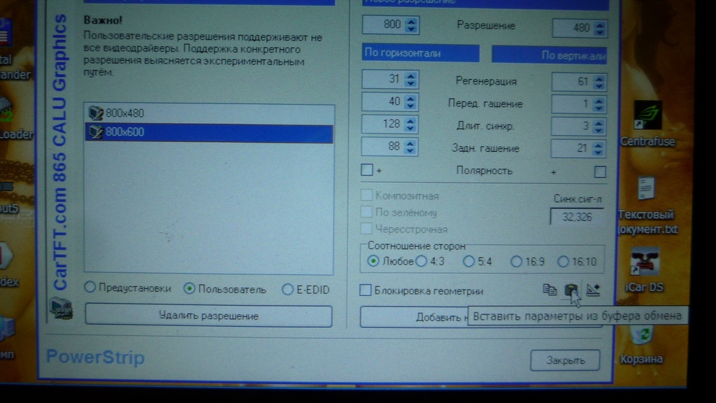

[QUOTE=korozub;184782]Еще раз прогрел феном как следует - включился =)
Но положительного результата нет
В биосе он сам поставил 800х480
ну вот в биосе то чистые 800х480 , значит всё нормально,и нужно создать правильные в системе, моник поймёт то значение которое в прошивке.
значит так ложу txt. файл настроек повер-стрипа, его нужно открыть и скопировать в буфер обмена, а в повер-стрипе нажать кнопочку которая на скрине (вставить из буфера обмена)
и применить созданное таким образом разрешение.ps.txt

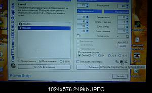

Все сделал как ты сказал, все применил. Закрываю Power Strip, затем заново открываю из трея и вот такая картина
Моник при этом в меню кажет 800х600, изображение при этом мутновато, но геометрия иконок впорядке
Это нормально?

Сообщение от korozub Посмотреть сообщение
Это нормально?
а что это !? , тебе надо найти вкладку пользовательское разрешение, и там создать своё 800*480 из буфера.

да не, по кнопке custom resolution я вставил инфу из текстового файла, создалось пользовательское разрешение 800х480, установилось нормально. Просто он мутновато как то показывает, а в биосе - идеал.. Видимо в винде не добьешься чтобы было такое же качество изображения. Хотя сей час оно не идеально, но вполне приемлемо.
Забыл добавить, моник пишет что разрешение 800х600@75Hz, а в системе стоит 800х480

должно быть 800х480@61Hz, потому и мутно.
