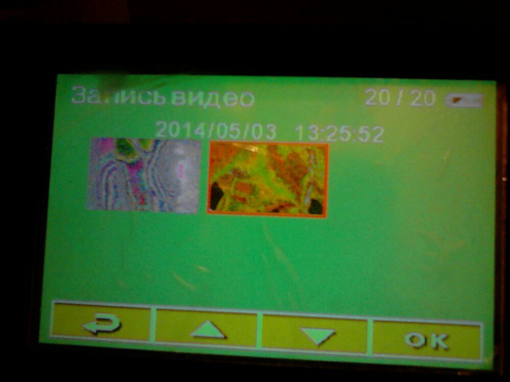

Пришла новая плата контроллера(старая плата сгорела по HDMI выходу). Опробовал Вашу прошивку, напомню у меня матрица http://www.ebay.com/itm/HDMI-VGA-2AV...item2ecbbd4cd4
что является аналогом Вашей N070ICG-LD1, различия на сколько я понял в системе подсветки.
Ну так вот, с последней Вашей прошивкой я вижу вот такую картинку:
Вообщем полный разброс по цвету и главное его разрядности, такое ощущение, что цвет 4х разрядный... Эта картинка получена по HDMI.
Ту же картинку я получаю, по аналоговым входам старого (сгоревшего) контроллера, но ранее считал, что виной тому подпаленный чип.
Китайская прошивка работает с цветом нормально, но не хочу я китайскую...

значит матрица не аналог LVDS map другая
