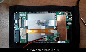

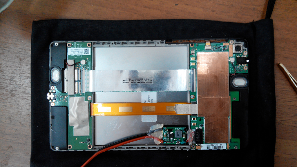

Заказал на aliexpress такую штуку. Аналог lm2596. Воткнул в планшет вместо батареи:
От такого же запитал видеорегистратор, спрятав стабилизатор внутрь корпуса крепления.
Сочетание размера и возможностей впечатлило. Планирую такой же в роутер воткнуть и в хаб.
