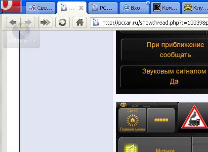

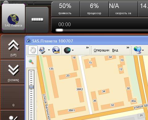

давно меня мучал данный глюк, теперь решил про него написать: переключаемся на любое приложение получаем это:
потом кнопка медленно потухает и получаем две кнопки:
если подложить по верх окна РРДС то увидим прозрачную кнопку:
разрешение 800х600, соотношение сторон 4х3 это было выбранно внастройках

Сообщение от = Nicki = Посмотреть сообщение
давно меня мучал данный глюк, теперь решил про него написать: переключаемся на любой приложение получаем это:
Отключи режим наложения в тех программах где он не нужен
помогло спасибо
