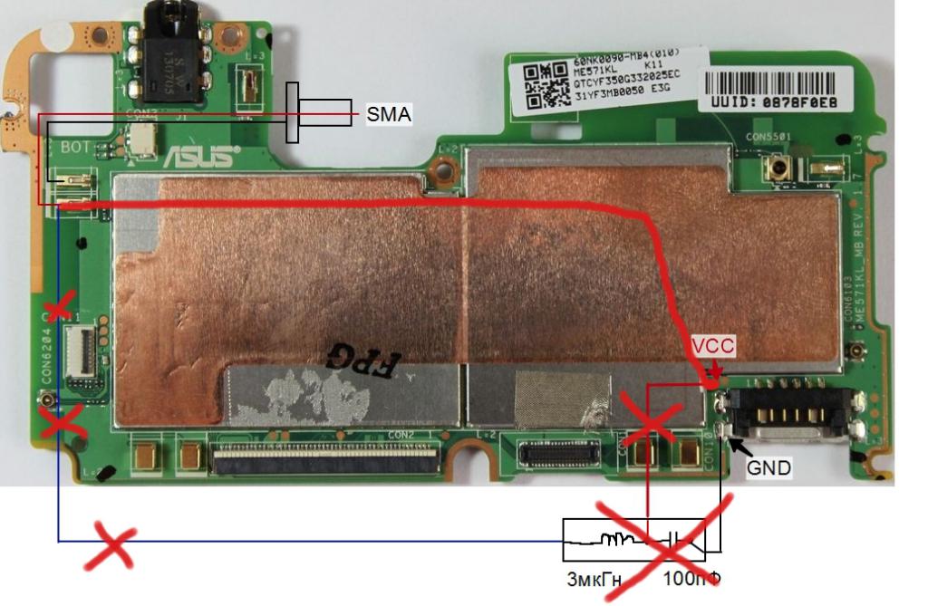

Сообщение от Tommy_Gun Посмотреть сообщение
Так же подключил внешнюю активную антенну
но без конденсатора и катушки. Вот писал человек про WIFI и LTE версию - катушка внутри самой антенны, а кондёр есть на плате нексуса.
Поначалу было сцыкотно без кондера. На данный момент уже пол года такая схема работает без проблем. Тфутфутфу.
В дождь среди многоэтажек точность достаточная.
У тебя такая схема подключения антенны?

Сообщение от shanay Посмотреть сообщение
Нет.
Такая.
Tommy_Gun вне форума   Ответить с цитированием

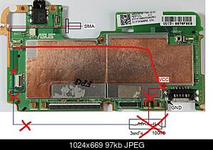

Tommy_Gun Подскажите пожалуйста куда именно перемычку на контроллере припаивать, отметил красным. И за что она отвечает? С остальным, вроде как, разобрался.
shanay вне форума   Ответить с цитированием
Старый 23.04.2016, 10:56   #746
Это моя фотка)) на отмеченную красным перемычку не обращать внимание. Это я косякнул. Если не косячить то она не понадобиться. Нужна только черная перемычка
Нет.
Такая.
Вложение 43565
И у меня такая , только плюс припаял непосредственно на разъём, то пятаки на плате бывают отваливаются от перегрева или неаккуратного общения с ними, а платка многослойнайя-не дай бог что )
