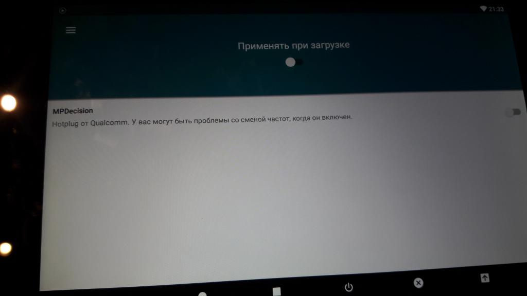

Сообщение от ВладимирC Посмотреть сообщение
У меня так
Скачай Kernel Auditor
В нем отключи MPDecision в разделе HotPlug ЦП
Треск происходит из-за этой надстройки энергосбережения, когда проц отключает-включает лишние ядра.
Если этот параметр выключить, то будут активны все 4 ядра всегда и бонусом отзывчивость повысится.
Сегодня попробую, спасибо.
Серег, а кернел аудитор с любы ядром работает?
Должен. Я пробовал на кастомной прошивке ResurrectionRemix 5.8.2 и еще пробовал на ядре ElementalX.
Цены тебе нет)) Сегодня полчаса гонял разные треки, ни одного шумочка) А это т треск, единственное , что мешало мне в семёрке. Шестёрка не катила из- за моно звука, а 4ку и пятерку уже не хотелось.
