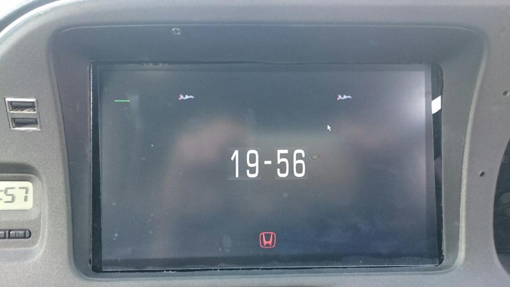

народ такая проблема запустил сегодня икар а экран темный. методом тыка вышел на рабочий стол, в чем может быть проблем. может кто подскажет. икар от Лехи последний. винда 10х64
Видео средствами икара не смотрел?
Попробуй так, открой видео икаровское и закрой окно.. Может поможет

Такое бывает, если файлов темы, прописанной в настройках, нет в папке THEME скина (т.е. в настройках указана несуществующая тема). Проверь в конфигураторе на вкладке Global Vars чтобы была прописана существующая тема. И файл theme.ini проверь - там отдельно дневная и ночная темы прописаны.
