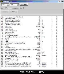

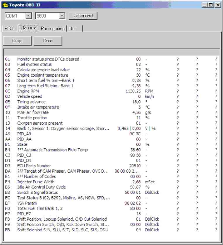

Сообщение от VVS_24 Посмотреть сообщение
Пробуем новую версию.
Изменил алгоритм сбора данных. Должно помочь MiD_E34.
Расшифровал все известные значения PIDов, по крайней мере для моего Ипсума.
Добавил вывод информации из "битовых" PIDов в отдельные окна. Что бы их открыть, нужно сделать DblClick на соответсвующем поле.
VVS_24 , спасибо!

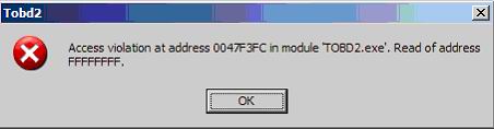

У меня эта версия работает, правда заводить ее иногда приходится с "пляской под бубен". Т.е. если PC выполняет только одну эту программу, вываливается ошибка, типа:
Если параллельно запускать что-то другое (у меня работал монитор com порта), тогда, вроде бы, работает нормально
Пробовал с двух разных буков, в обоих прямой com порт, версия прошивки 1.2с.

Во, так же как и у меня нет верхней строчки на странице данных. "PID, описание, значение и т.д.".

Поточнее.
Ошибка вываливается при запуске или во время работы, с опросом сом порта или без него?

у меня ошибка аналогичная. Может у ell66 тоже 1.2С стоит - ему виднее, влияет ли версия на работу

2 VVS_24
Ошибка, как правило, во время работы, после нажатия connect и запроса иногда первых 3-4 параметров, иногда и чуть позже. Интересно, что если на компе молотят пара задач, прога нормально работает, а достаточно закрыть одну, как выскакивает эта ошибка.
Надо будет внимательней понаблюдать, пока времени не было.
Что значит с опросом сом порта или без него?
В личку вроде уже ответил...
2 MiD_E34
Версия 1.2с от 1.2b, насколько помню, отличается только тем, что вывел сигналы светодиодов на дополнительные пины. В выходные попробую с 1.2b, но, думаю, дело не в отличии версий, а в таймингах обмена с com портом.

В предыдущей версии хотел избавиться от лагов при изменении размера окна. Возможно в этом причина "Access violation...".
Убрал этот код.
