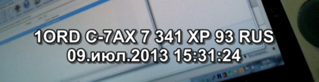

Скачал новую версию, сервис встал на этот раз с трудом.
точнее, встал нормально, а вот заводиться стал с трудом. несколько раз выдавал ошибку 1067, но сейчас вроде пашет.
трабла следующая:
в субтитру вписываю марку машины и номера,
должно быть Ford C-Max M 341 XP 93 RUS, а получается вот такая беда (буквы ВСЕ латинские, кодировка не должна ни на что влиять!)

трабла следующая:
остановил службу, теперь совсем перестала заводиться, выдает
Не удалось запустить службу DirectX DVR Capturing service на Локальный компьютер. Ошибка 1067: Процесс был неожиданно завершен.

реинсталь сервис, удали все файлы, залей новые, переинсталь сервис. Основной функционал не менялся.
Дело даже не в кодировке. Это формат даты и система пытается интерпретировать текст как формат даты. С этим надо что-то думать.
