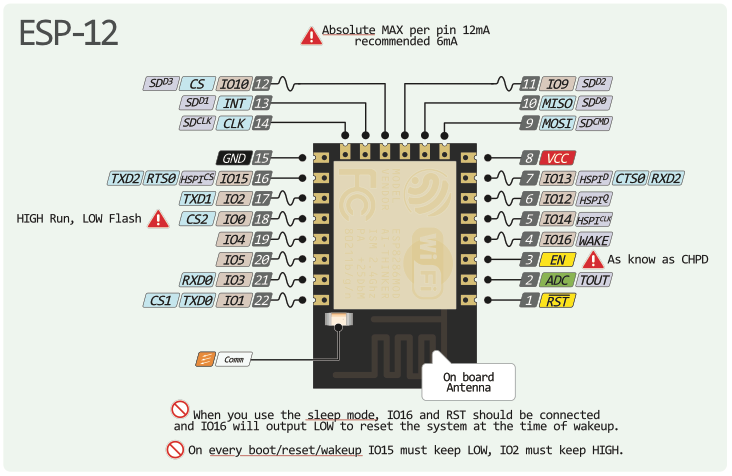

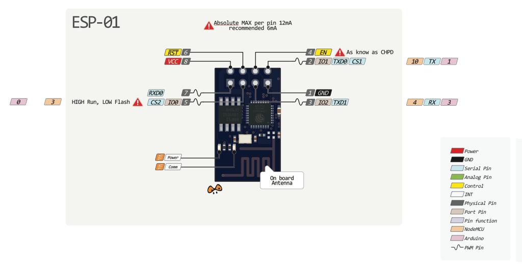

Alekssandr, если использовать цифровой датчики температуры DS18B20 или если необходимо не более 2-х GPIO, то наверное можно обойтись без контроллера на стороне клиента.
Старый 08.06.2018, 11:14   #702
Alekssandr
Регистрация: 11.08.2013
Возраст: 36
Регион: 86
Сообщений: 445
lti1 Можно вообще без контроллеров обойтись, у модулей ESP есть поддержка ARDUINO IDE, т.е. их можно программировать напрямую как любую другую Arduino (скорее всего и сам буду на ардуино писать), + практический все библиотеки написанные для arduino работают и на ESP8266. Если нужно больше GPIO есть модули ESP-12.

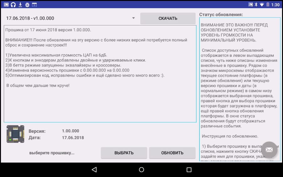

Система обновления платформы прямо с интернета можно сказать готова. Теперь если есть интернет на планшете можно больше не бегать с флешкой чтоб обновиться на новую версию, просто выбираем из выпадающего списка нужную прошивку скачиваем и обновляемся.
Думаю в будущем описание прошивки выведу из json , так как там не удобно описывать изменения.

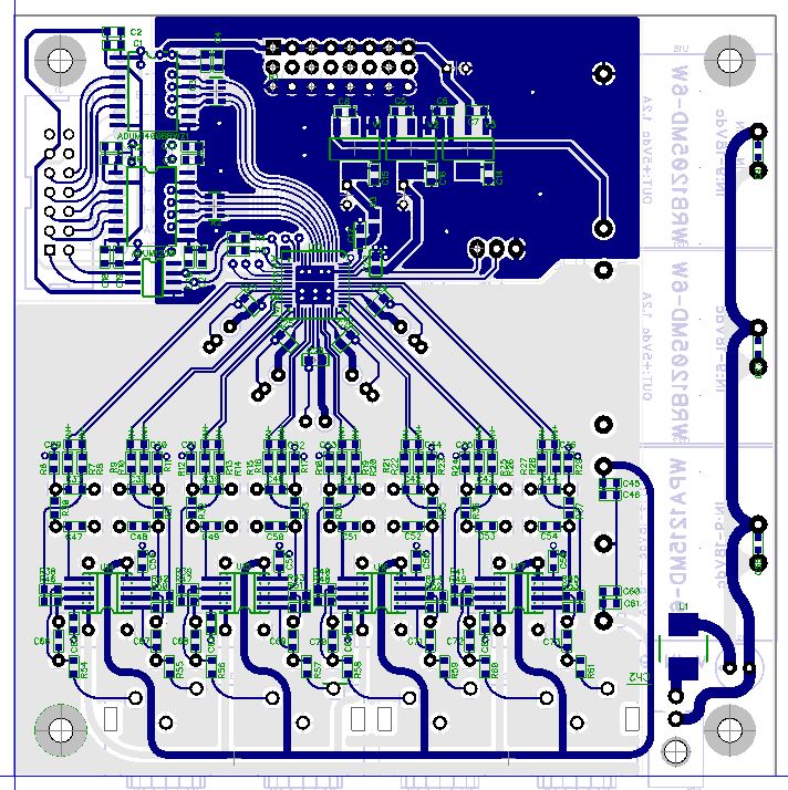

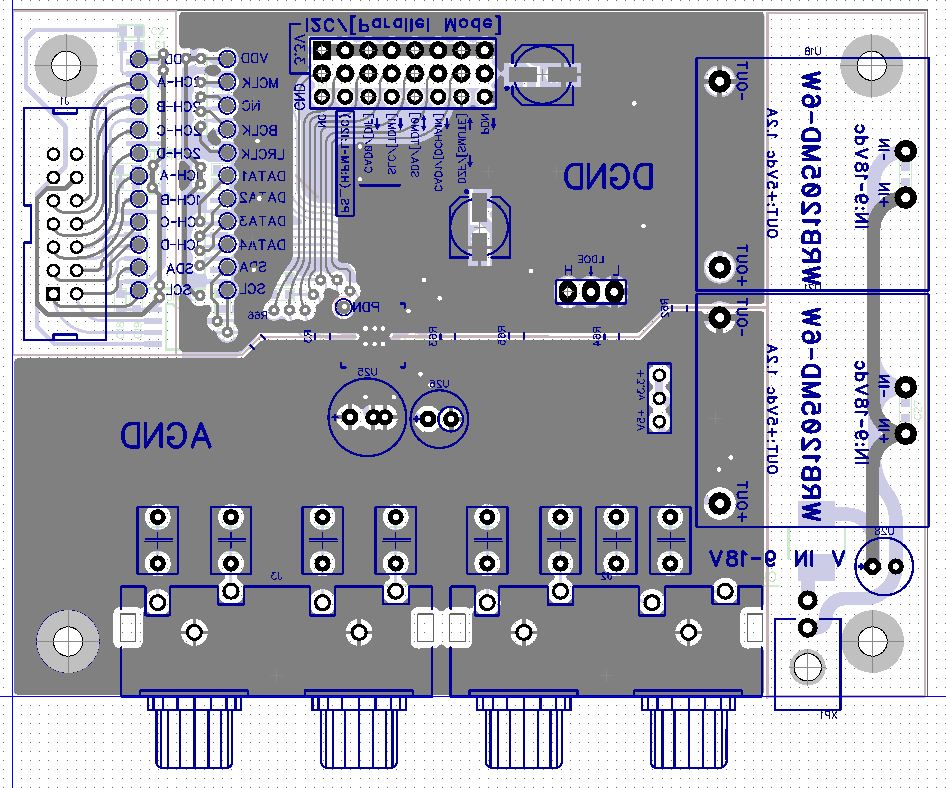

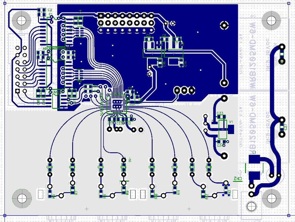

С android на данный момент не вытащить 7.1 чтоб раскидать 3-х полоску. Это можно сделать только внешним процессором.
Нашёл 2 довольно интересных ЦАП, AK4458 и AK4438. Развёл под них тестовые платы с полностью гальванически развязанным питанием и также развязкой звуковых сигналов с DSP на ADUM1400 и для линии управления I2C на ADUM1250.
Посмотрим как будет играть. Исходники прикрепил.
