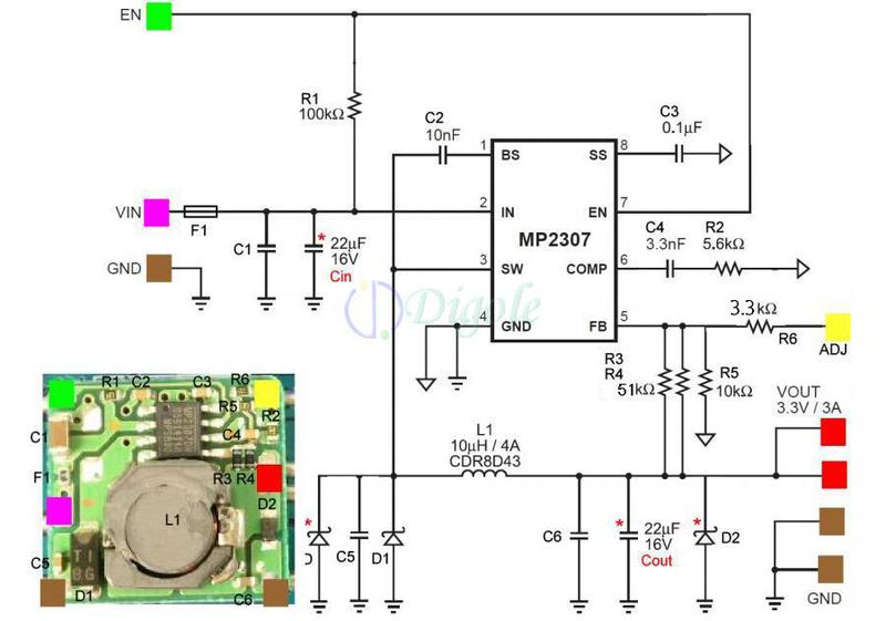

Всем добрый вечер.Сегодня при сборке блока питания перепутал полярность на
входе KIS3R33S.Соответственно при правильном подключении кис не за работал.
Никто не знает ,что там сгорает и можно его починить?

Схема оригинала:

Сообщение от EVGB104 Посмотреть сообщение
Сгорает микросхема, там больше гореть нечему

Как таковой,защиты от переполюсовки нет. На всякий случай,чем черт не шутит,проверьте предохранитель F1.

либо F1 сгорел, либо MP2307, либо оба. Еще стабилитрон Д2 могло пробить.

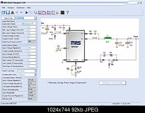

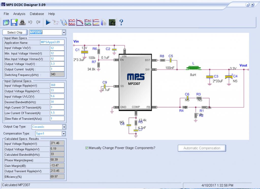

Вот схема подключения чипа из инструмента разработчика
Название: MP2307 DCDC Designer Report_Schematic.jpg
входе KIS3R33S.Никто не знает ,что там сгорает и можно его починить?
Да, проходил такое. Ничего страшного. Замените предохранитель и снова всё заработает. А вот если поставить перемычку, то при следующей ошибке подключения полярности сгорит микросхема.
