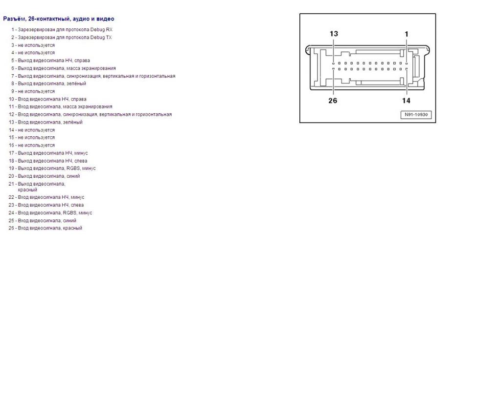

Может кто подскажет , как сюда подключить видиокамеру
Вот распиновка соединителя..

Ну чо, ни кто не знает ,как из ПВС выдельть цветоразностный и синхру?

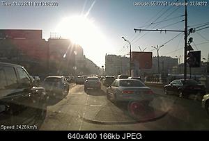

У меня же другая проблема - засвечивается камера днем, даже сейчас - при сильных облаках, солнца нет.
Направляю камеру через лобовое стекло - одно белое пятно, так 2 USB камеры которые я пробовал. Взял свои солнечные очки, подставил линзу, и, о чудо! все стало видно =) Подскажите почему может засвечиватся камера и какая самая приличная на сегодня USB?

Так нормально?
Название: vr 2011_03_01 09_10_07_171.jpg
Logitech QuickCam Pro 9000
