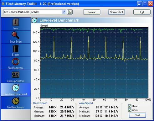

Озадачившись артефактами на записи, решил я докопаться до причины. Нарыл в сети Flash Memory Toolkit, и стал им мучать свою карту памяти. Ибо дефекты записи сильно напоминали битые (недокачанные) джепеги, подозрение в первую очередь пало на карту.
При тестировании Toolkit'ом сразу мне не понравились многочисленные ошибки записи и I/O error при Low Level Benchmark. Немного помучившись, догадался перегрузиться в ХР (сначала все делалось под Вистой, шоб ей повылазило!).
Под ХР сначала отформатировал карточку, потом прогнал все тесты (см. вложение). Вроде все тип-топ... Смущает график записи, спросил на ixbt нормольно ли это...
Вчера же поставил карту в регистратор, форматнул еще раз карту в нем, и стал следить за заполнением карты, чтобы не пойти на следующий круг записи. Сейчас сидел два часа и смотрел запись на 5х скорости в CFCardReader'e. Ни одного артефакта не увидел!
И рассинхронизации каналов что раньше наблюдалось тоже не увидел. И подтормаживаний и перескоков. Сабж однако.
Буду наблюдать дальше, если чего - еще напишу.
