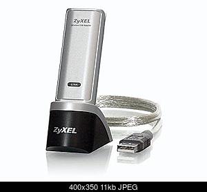

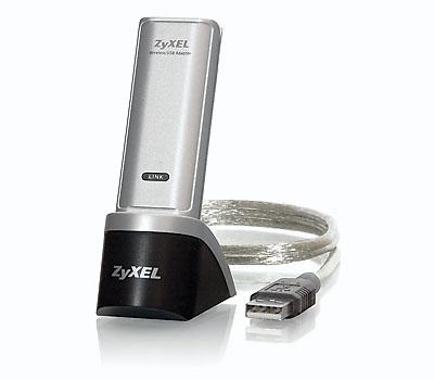

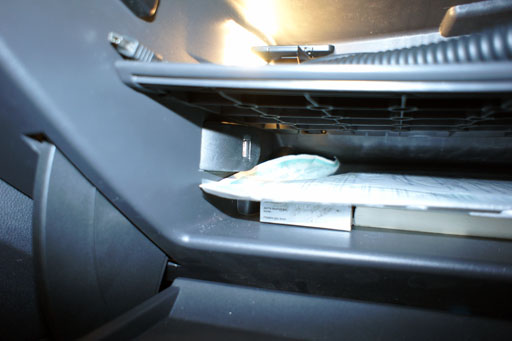

По части вывода usb в бардачок процесс был легкий и приятный: был куплен wifi адаптер Zyxel G-202 за его комплектный usb удлиннитель.

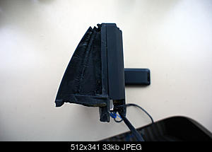

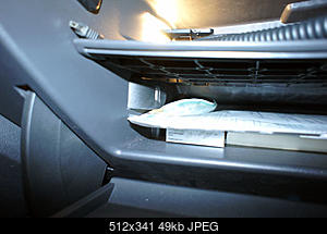

Адаптер выкинут, удлиннитель покрашен в черный цвет и врезан в боковую стенку бардачка. Основание удлиннителя выпирает с тыльной стороны бардачка ~ на 7мм. Удлиннитель включен в usb-хаб в корпусе магнитолы, для чего на задней стенке магнитолы был с самого начала выведен разъем. Таким макаром через 1,5 года после установки компа в машину я, наконец, сподобился вывести usb в легкодоступное место Пока переставлял винду словил кайф - как охренительно удобно когда не приходится вытаскивать мафон и искать разъем на его тыльной стороне чтоб воткнуть флэшку в комп

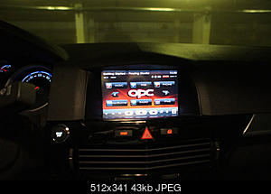

С usb устройствами все было существенно дольше, мрачнее и депрессивнее. Тема вообще давняя, вялая потеря то одного то другого устройсва из числа установленных в передней части машины (в корпусе магнитолы или воткнутых в нее) выносила мне мозг вот уже год, но заняться все как-то руки не доходили, да и идей по части решения особо не было т.к. никакой логики в возникающих глюках не наблюдалось. Однако после переустановки винды процесс обострился и вошел в фазу "работает либо сидюк, либо хаб" - а обе вещи были как назло нужны одновременно Короче я напряг мозг, покурил интернет и нашел аж 2 петли по земле usb. Одна через корпус - адаптер кнопок на руле - хаб - материнка - корпус (через БП), вторая через материнку - сидюк - 5в блок питания - хаб - материнку. Собственно вторая оказалась критична, сидюк был переткнут в хаб - первые тесты показали позитивные изменения Заодно оттюнил хаб по методу товарищей Alex-L и folv (http://www.pccar.ru/showpost.php?p=166619&postcount=179), за идею им мегареспект. Тестирование ту би континьюд...

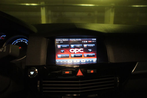

2 Ujin

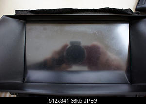

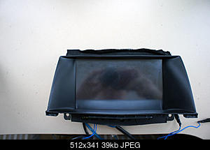

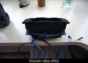

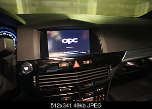

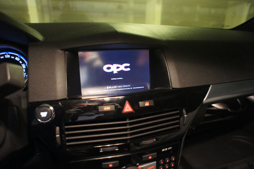

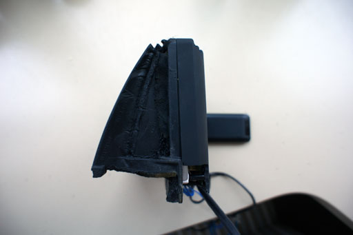

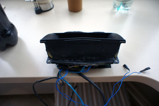

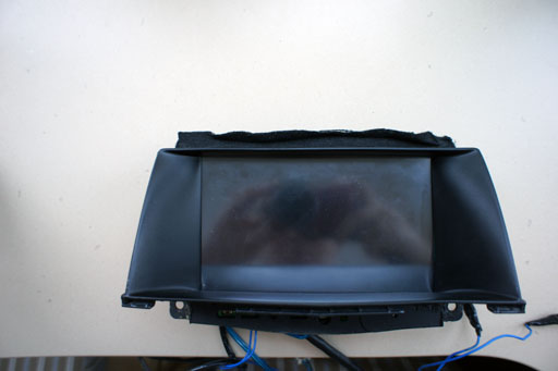

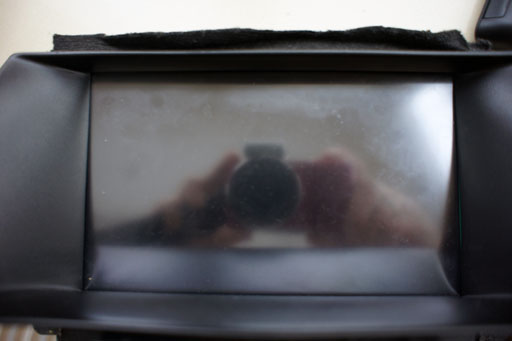

Не прошло и года как я отфоткал монитор, наконец - зато даже из машины специально вытащил
ЗЫ. Рамка сделана из 6,5 дюймов штатной от CID

Сообщение от leman Посмотреть сообщение
2 Ujin
Вложение 20040
Вложение 20041
Вложение 20042
Вложение 20043
о, спасибо большое! я из 4.3 рамки делал - примерно то же и получилось, смысла переделывать тогда нет

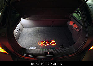

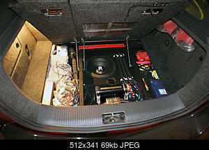

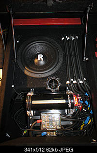

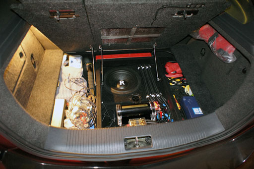

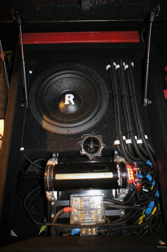

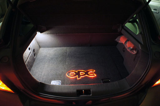

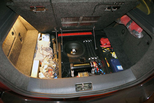

Немного фоток самого инсталла...

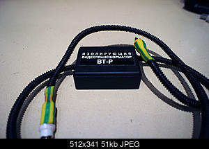

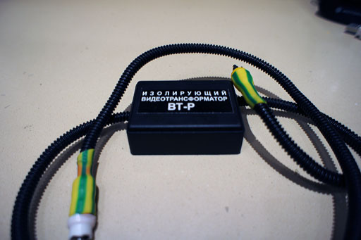

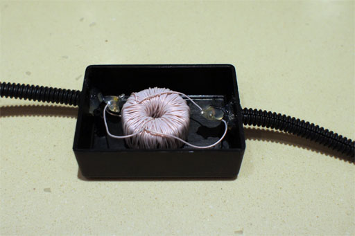

С самого начала после инсталла (т.е. еще полтора года назад) был у меня непрятный глюк - если подключить усилитель к монитору (усилок Challenger TA5.1 выводит на мониток свое меню настроек) во время загрузки компа начинался нехилый гул-писк-звон, который иногда пропадал через секунд 10 после начала загрузки, а иногда оставался и через примерно минуту приводил к отрубанию усилка до следующего выключения и включения ремоутом. Причем если усилок от монитора отключить (не трогая все подключения по питанию, аудио и т.д.) загрузка компа всяких глюков не вызывала, после загрузки можно было усилок к монитору подключить и спокойно менять настройки - все было ОК.
Соответственно я настроил усилок в самом начале, отключил его от монитора и в целом насчет проблемы не парился - благо настраивать усилок часто не нужно. Но сам факт глюков грыз моск

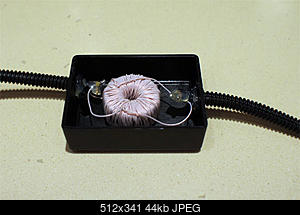

Давече наконец дошли руки до решения проблемы. Между монитором и усилком (видеокабель) была повешена гальваническая развязка на видеотрансе Себокс ВТ-Р:
Внутри какая-то катушка
Короче как это все работает я без понятия, но результат на лицо - усилок постоянно подключен к монитору и никаких проблем при загрузке компа, прям тишина и волшебство
2 Ujin
Вложение 20040
Вложение 20041
Вложение 20042
Вложение 20043
подскажите, как вы рамку делали ! есть 7 матрица от eeePC. держу в руках 6.5 рамку и непойму с чего начать
по фоткам не понять....

Сообщение от LeshKa Посмотреть сообщение
ну если сразу непонятно - то лучше обратись к спецам, рамка это самое сложное при установке писикара...
