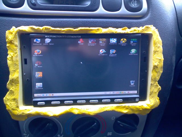

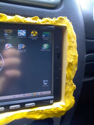

Нашел упаковочный материал из коробки с монитором... какой то вспененый полиэстер чтоли... мягкий - легко режется скальпелем... решил попробовать сделать из него набросок для переходной рамки, чтобы оценить на много ли лучше будет смотреться экранчик....
не на много, но лучше, теперь осталось придумать из чего сделать нормальную рамку

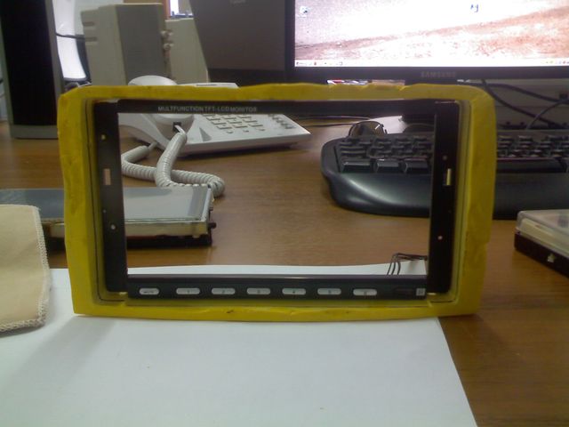

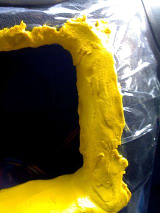

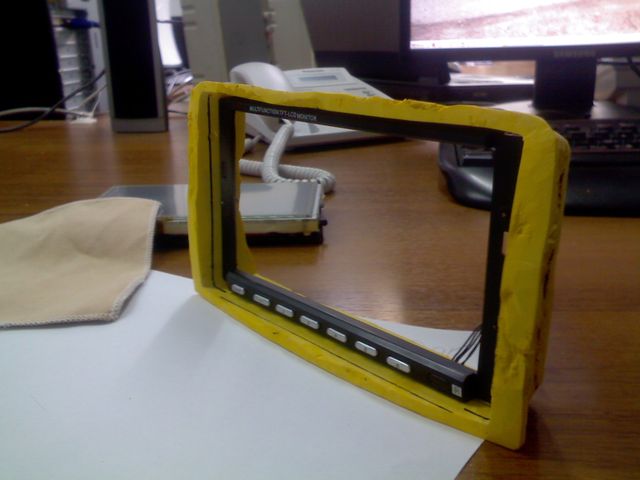

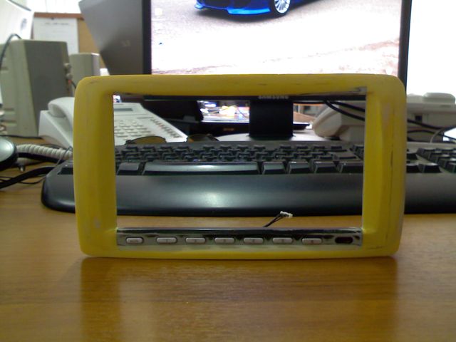

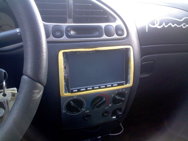

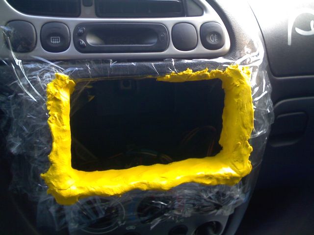

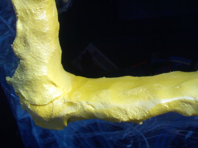

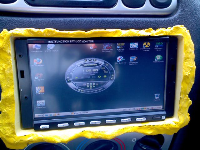

На последнем слете прикупил пластелин Mistery - около 200 гр
Начал ваять рамку
надеюсь что первый блин не выйдет комом... осталось обрезать края, интегрировать рамку экрана, залепить бока, шпаклевать, красить... в общем еще много чего....
Пластелином очень удобно работать, он легко обрабатывается напильником - решил после рамки сделать себе кнопки на руле с использованием пластелина

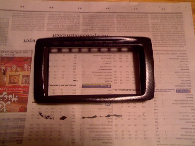

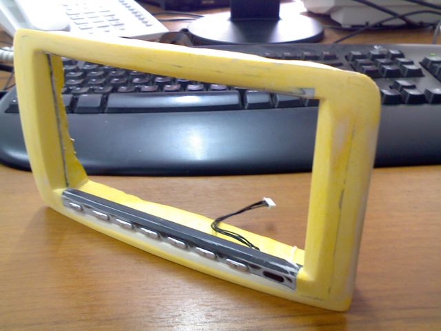

Все бы ничего, но жена разбила рамку
но поксипол решает все! Рамка была склеена и стала прочнее чем была
вот результат, рамка зашпаклевана и зашкурена, осталось покрасить
Не могу решить, надо ли грунтовать или сразу красить можно...

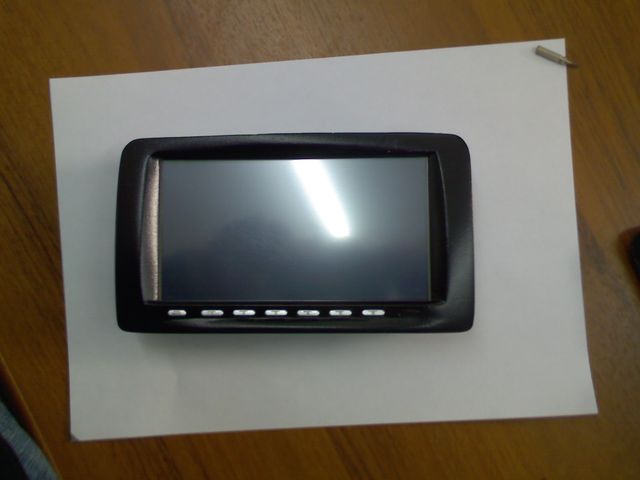

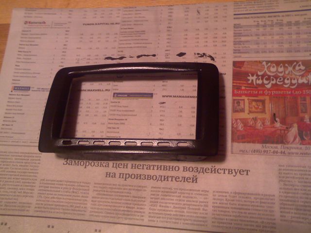

Рамка покрашена и сохнет, сорри за качество фоток - все снимаю на телефон
Перед установкой матрицы собираюсь поставить дополнительный ИК датчик в окошко для ТВ тюнера Авермедиа, сам тюнер разобрать и сменить ВЧ вход на джек 3,5 - так как с моей автоантенны идет такой разъем. Припаять USB разъем на вход вместо DVD - привода монитора (его я отключил за ненадобностью) и в него воткнуть тюнер... В общем надо интегрировать тюнер в монитор

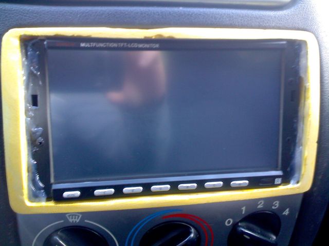

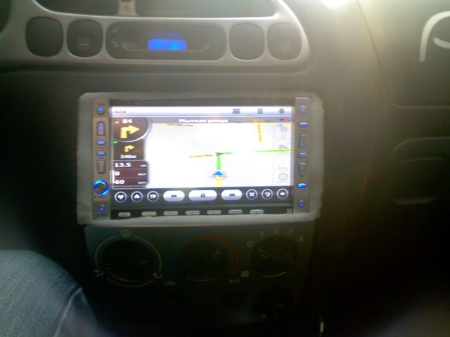

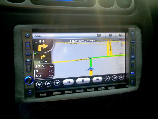

монитор в рамке

хм... а она не серебряная должна быть?
Просто ручки климата в серенькой рамке, сверху воздуховоды в черной рамке - серенькое...
Моник по стилю тоже серенький нужен.... (Серый или серебряный не разберу, но короче красить под цвет)
А покраска вроде косяков не выявила - хорошо получилось вроде. На месте еще посмотреть бы... но зачет уже можно ставить... Оценку выставим в интерьере
