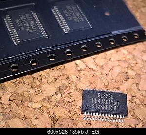

850 стоит, стоит поменять? Чем отличаются?
ZuBer вне форума   Ответить с цитированием
Старый 25.04.2020, 22:14   #68
Сообщений: 2,660
Сообщение от ZuBer Посмотреть сообщение
Рекомендую поменять на GL852, тем более, что они абсолютно взаимозаменяемые. Разница: GL852 поддерживает режим MTT, а GL850 только STT. Режим STT напрямую влияет на фантомные "отвалы" подключённых USB девайсов и не важно - USB 2.0 это или USB 1.1. Более подробно здесь. Возможно из-за этого у dk-fsb "коряво" работает EasyCap. С подобными "глюками" очень часто сталкиваются пользователи подобных HUB-ов и это не единичный случай.

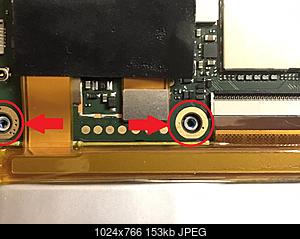

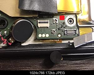

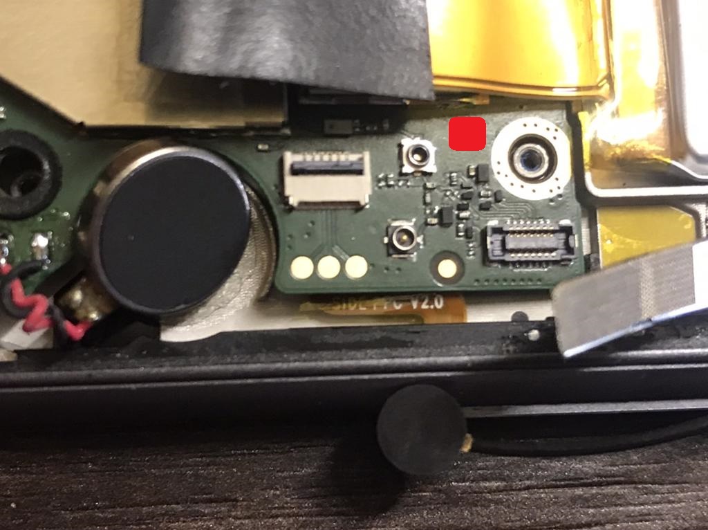

Проблемка у меня возникла, провод питания gnd никак не протащить к разъёму, крышка не закроется. На контроллер чем плохо припаять? Какие варианты есть? Можно удалить динамик, но я как понимаю в нем расположена антенна. Либо сточить его, даже не знаю как поступить.
Старый 27.04.2020, 10:18   #70
Сообщений: 2,660
На контроллер паять нельзя. Можно припаять на общую "массу" рядом с разъёмом питания, предварительно зачистив слой маски на плате.

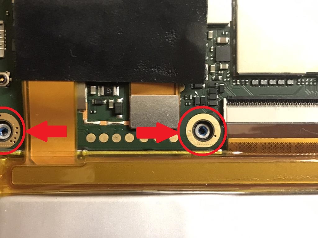

Или с другой стороны шлейфа разъёма питания, но тоже на общий "полигон", зачистив слой маски...
На пятаки питания паять нельзя.

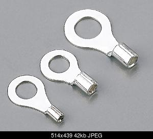

Или подобрать кабельный наконечник под пайку и "посадить под винт в этих местах.
ID:	51894 Нажмите на изображение для увеличения
Для сохранения (увеличения) сечения можно паять паралельно сложенные провода -3 х 0,3 мм.кв. или 2 х 0,5 мм.кв., но соединять их нужно только в одной точке ("разбрасывать" по разным местам на мат/плате нельзя).
