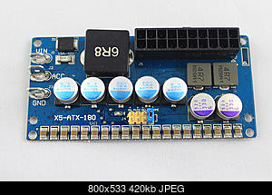

Я правильно понял, что речь идет тут о таком блоке:
И у него нет ни какой логики? Он вообще компом не управляет? И настроек режимов у него тоже нет никаких, и дежурку (+5VUSB) он тоже отрубает сразу после того как пропало АСС?
Да, очень похож. У него, как раз-таки есть логика, но мне она не подошла, поэтому пришлось переключить в "тупой" режим и управлять самому внешним микроконтроллером. В тупом режиме дежурка есть всегда, подозреваю, что и в нормальном тоже (и мне это очень пригодилось для питания моего МК). А так, вообще, этот БП рассчитан на подключение АТХ материнской платы, и логика его на это заточена. У продавца на Али, где я покупал, было подробное описание функций.

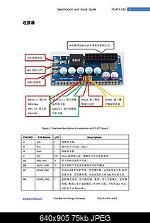

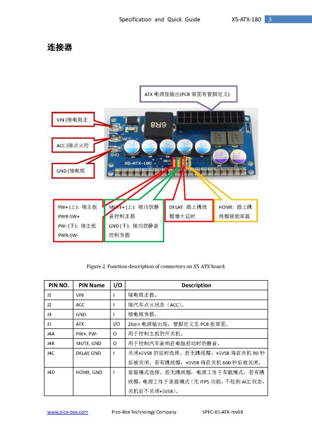

Старый 17.07.2019, 12:27   #68
Сообщений: 2,660
Я это читал, но нихера не понял, он кнопку жмет при отключении и при включении, или че он мутит?

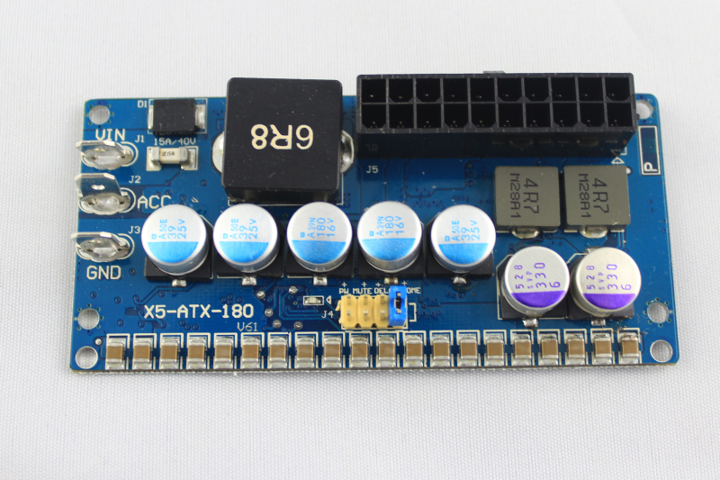

Кнопку он, скорее всего не нажимает... Как выше обозначил Vladget: "..x5-ATX-180 плата питания может использовать функцию автоматического запуска (необходимо сотрудничать с настройками материнской платы BIOS)". Ниже фото от одного из продавцов. Там видна отдельная кнопка запуска системы.
Вложение 51369

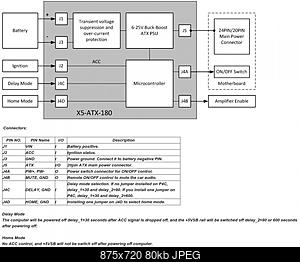

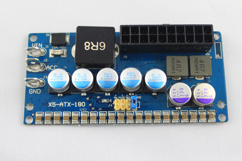

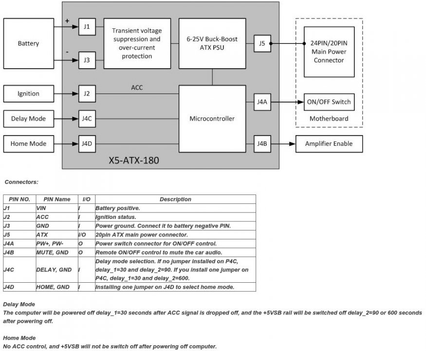

А судя по их же фоткам у него есть выводы на кнопку вкл, и зачем тогда у него контакт асс вообще, если он ничего не делает при его появлении/пропадании.

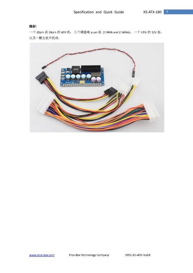

Да и кабель на кнопку вкл у них идет в комплекте:

Вот на анг. языке понятно, что есть контроль авто вкл/вкл.

Старый 17.07.2019, 12:41   #70
Сообщений: 2,660
Если судить по этой картинке, то выход на кнопку есть... "Киты", как всегда с загадками - логику иногда не понять.
