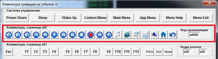

Здравствуйте. Может сталкивались с такой проблемой. Пользуюсь Юриным контроллером в связке с Galaxy S4. Изначально тач работал только на пол экрана. Юра посоветовал скопировать файл Vendor_ffff_Product_0011.idc в /system/usr/idc, после чего тач стал работать как надо. Но перестали работать мультимедийные кнопки:
Из них работает только кнопка BACK. Вышел из положения через реакции Serial, но работает довольно медленно, задержка выполнения команды не менее секунды.
Не знаете что можно сделать чтобы и тач работал и кнопки?

Ставите это приложение, программируете кнопки в контроллере, Запускаете приложение и смотрите на реакции в телефоне. После того как выяснили кнопки- правите файл /system/usr/keylayout/Generic.kl

Странно. Приложение показывает код 172 при нажатии. В файле Generic.kl есть строчка key 172 HOME, но андроид не реагирует на эту кнопку.
Может нужно в другой файл прописать?
Их там куча:

Пробовал прописать в Vendor_0079_Product_0011.kl, но не помогло.

Кажется нашел.
В файле qwerty.kl добавил "key 172 HOME", а в Vendor_ffff_Product_0011.idc поменял "qwerty2" на "qwerty".
Спасибо за помощь!
