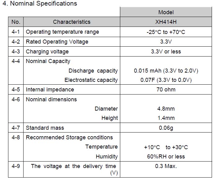

По умолчанию Характеристики xh414h
Ёмкость элемента по сравнению с аккум. или батарейкой---- ни о чём. Вот наверное по этому VK-172 настройки не держит

Судя по фото, есть и диод (D1) и токоограничивающий резистор (R31). U3 - это стабилизатор SGM2019-3.3 на 3.3В, выход которого через диод D1 питает схему (или часть схемы) и заряжает ионистор BAT.

кто то марку ионистора может сказать? откуда пошло что надо 3 вольта? поставишь полудохлые они будут заряжаться только то того напряжения которое подавалось на ионистор, чем грозит недозаряд для Li ** аккумуляторов я что то не знаю, но повторюсь проще всего исходя из картинки в п.36 посмотреть куда идет катод диода D1 по идее должен идти к плюсу ионистора и дорожка д.б. к питанию памяти, если так то либо выпаять этот диод либо просто поднять одну ногу и поставить батарейку самый дешевый вариант.
ну вот все и определилось.
Да скорее всего марка или качество ионистора ни о чем

кто то марку ионистора может сказать? либо выпаять этот диод либо просто поднять одну ногу и поставить батарейку самый дешевый вариант.
Я правильно понял.. Диод+ батарейка или Без доида+аккумулятор?
Ионистор марки xh414h

Тут намеряли 2.8В.
Не знаю, что там намерили, но ионистор рассчитан на 3.3в. Соотв батарея должна быть на 3.3в. А может на 3.0в?
