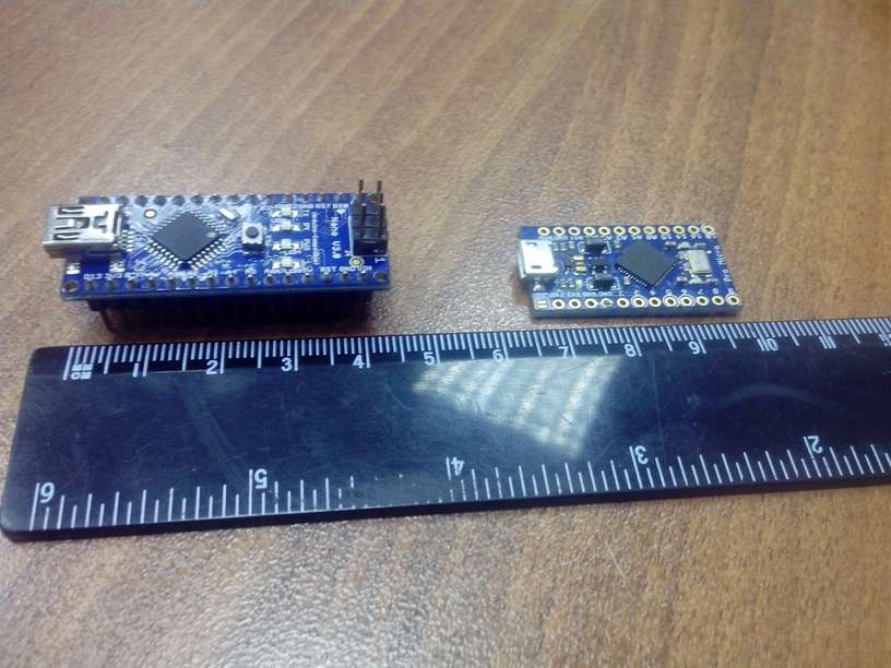

Доброго дня! Никогда не сталкивался с ардуино, но очень бы хотелось попробовать.
Не подскажите какую версию ардуино лучше использовать и датчики температуры(чтоб мог работать на улице)? Если можно ссылки. Спасибо.

Сообщение от anjey Посмотреть сообщение
на картинке слева Нано, справа Микро оба можно использовать, микро-аналог леонардо, датчики DHT11, DHT22 все покупается в китае по цене 3 доллара за единицу (+-1,5$)
можешь в гости заехать - покажу чего-нибудь
