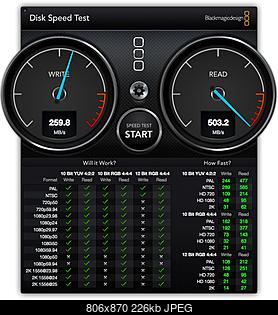

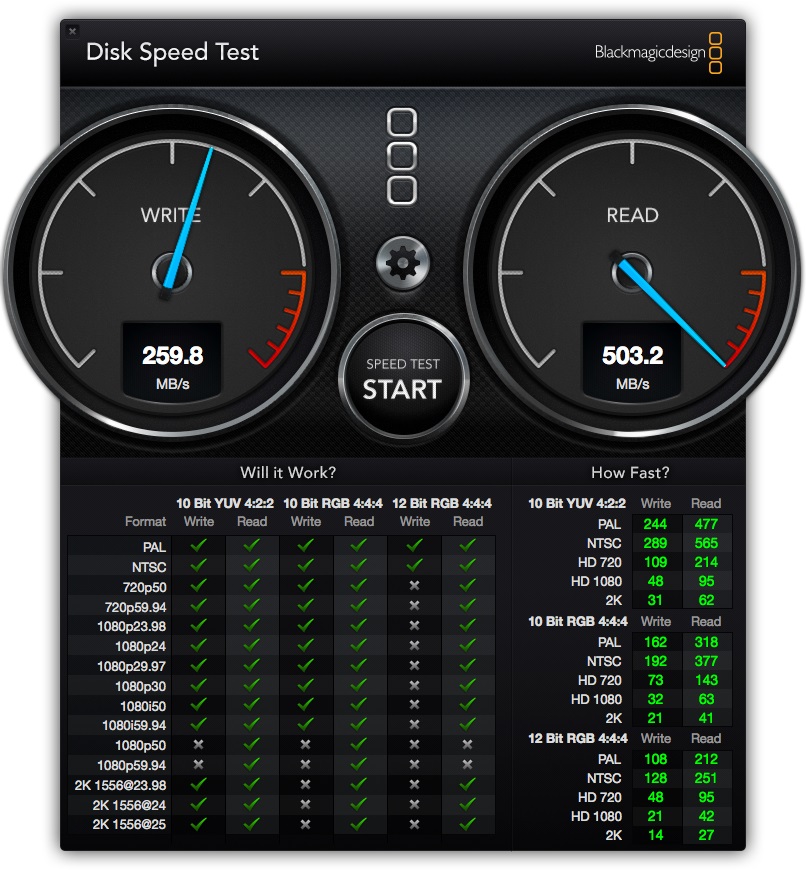

Добавлю свои 5 копеек в тему.
На писикаре стоит Vertex 3, решил тут на мак домашний поставить SSD, ибо на обычном HDD макось зараза долго грузится.
Выбор пал на Cruicial M4 256Gb. Теперь макось летает, винда 7 под виртуальной машиной грузится за 8 сек.
Скорость радует:
