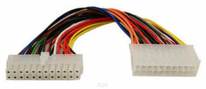

Фиг знает, Никс говорит, что:
Никс конечно не 100% гарантия, но тем не менее...
Можно попробовать переходник 20-пин на 24-пин.Название: i.jpeg

Сообщений: 938
Можно попробовать переходник 20-пин на 24-пин.Вложение 28921
Этот переходник полная глупость, достаточно взглянуть на спеку АТХ или прозвонить разъем на мамке.
