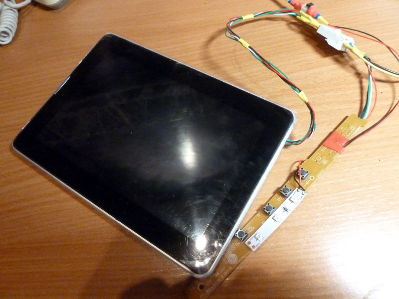

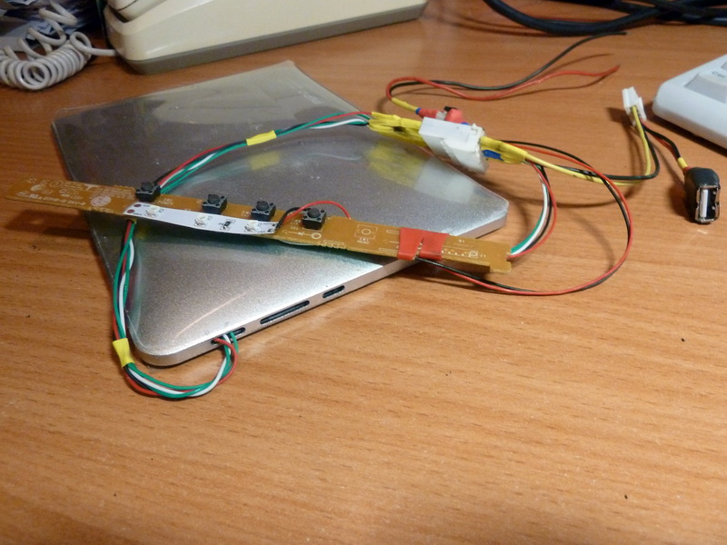

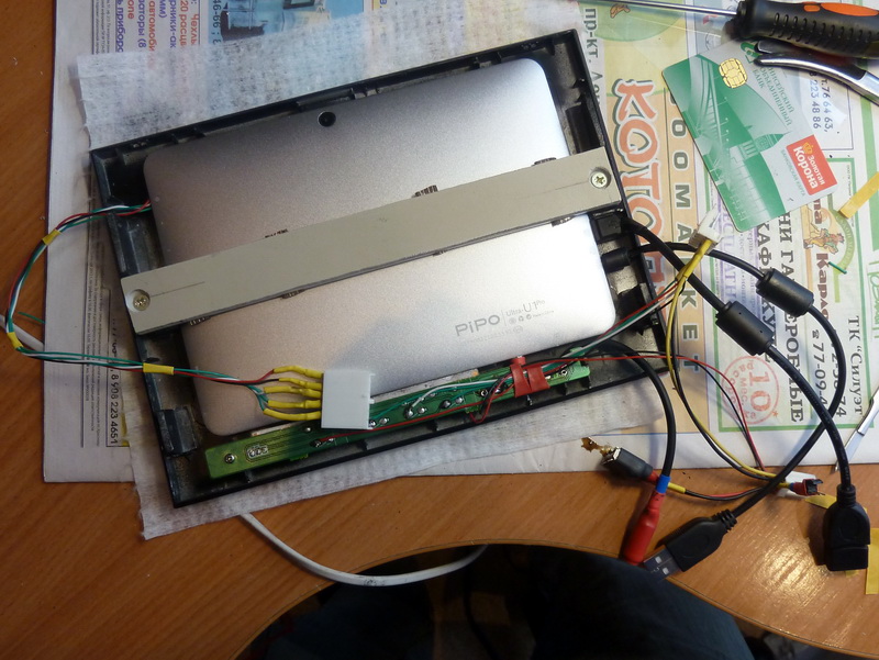

Схема питания прежняя, со старым блоком автоматики, тот же активный хаб, Bluetooth приемник и Bluetooth ELM327 OBD-2 диагностический адаптер. Планшет был разобран, но ничего не сверлилось и не пилилось. Поскольку кнопки Power, Back, V+, V- расположены на отдельной платке, то без особого труда были припаяны проводки к контактам кнопок, сами пластиковые кнопки-нажималки убраны и провода выведены в освободившиеся пазы. Хардверные кнопки планшета будут выведены на панель консоли.

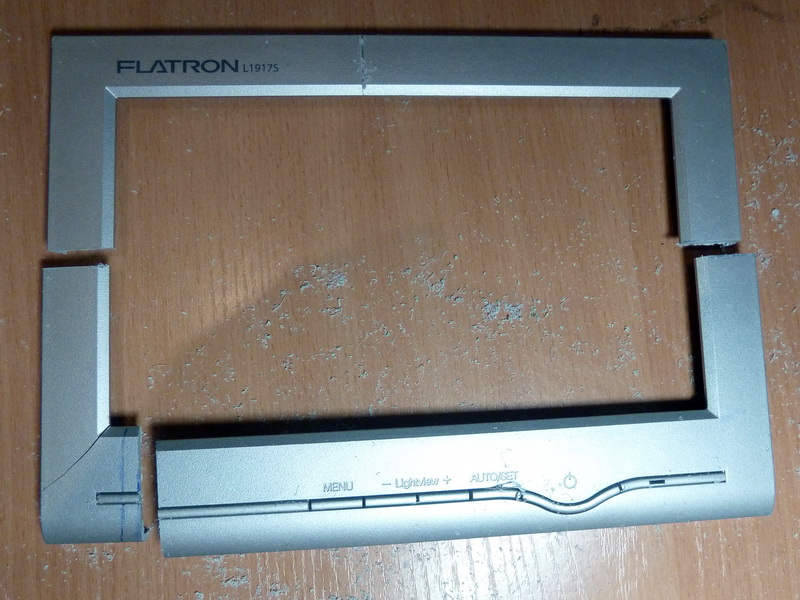

Самое интересное и новое для меня – изготовление мини консоли под планшет. Концепция «бескровной» установки сохранена. Панель машины не подвергается переделкам.

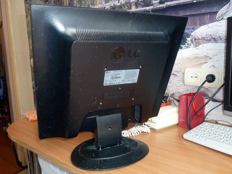

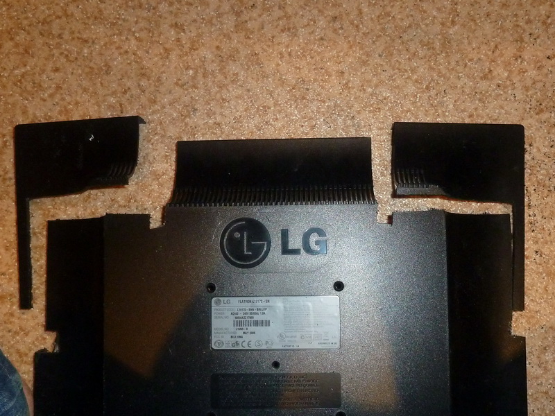

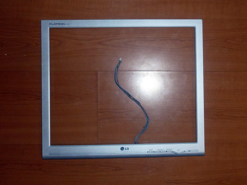

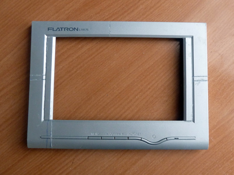

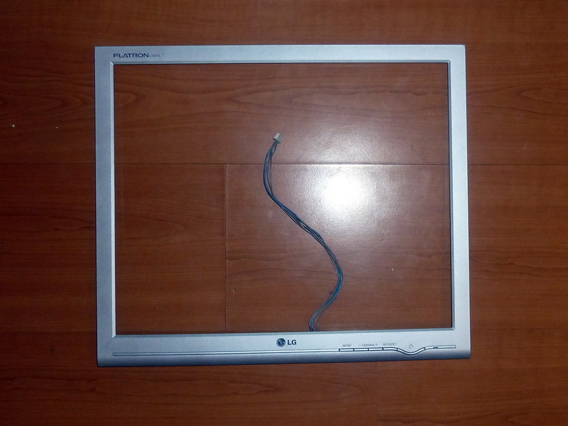

Итак, начнем изготовление мини консоли. В качестве донора использован корпус от сломанного ЖК монитора.
ID:	30073 Нажмите на изображение для увеличения

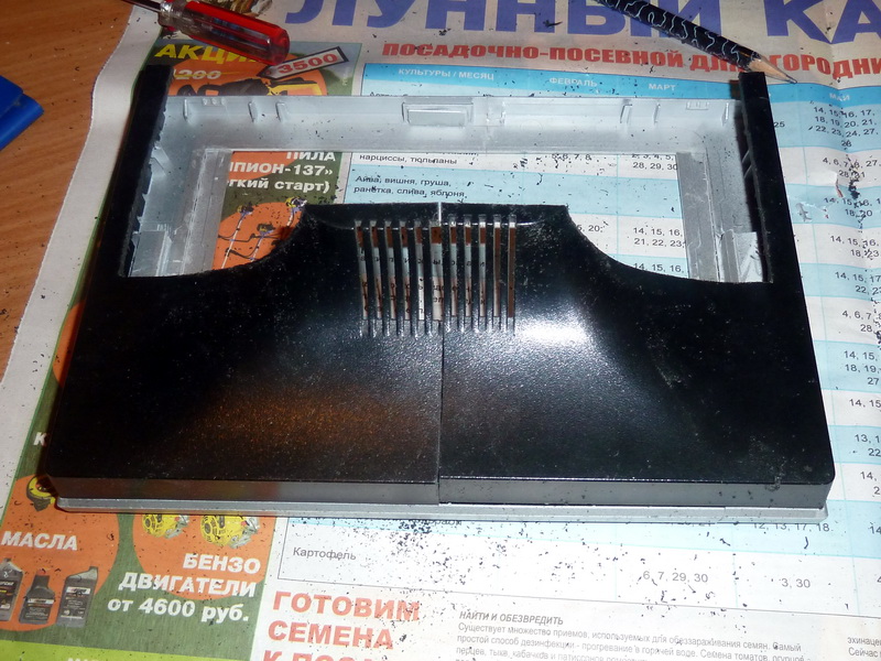

Из лицевой рамки выпилены четыре заготовки для лицевой панели планшета. Кнопки монитора будут сохранены. К ним подключатся выведенные кнопки планшета. Снизу будет зеленая подсветка на СМД светодиодах.

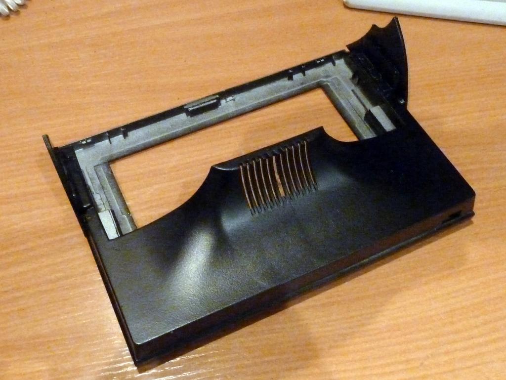

Из тыльной части корпуса выкроены две детали обратной стороны консоли. Под чутким наблюдением крысика Няшки.

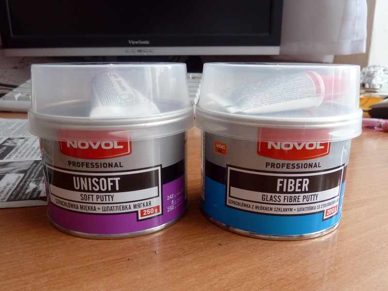

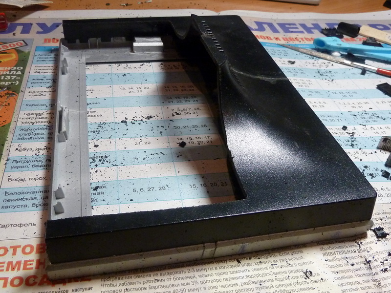

Дополнительно на лицевую рамку с тыльной стороны приклеиваются ушки для соединения частей между собой, ограничители по габаритам планшета, места для крепления планки удерживающей планшет.
Для шпаклевания использована рекомендованная на этом сайте шпаклевка. Со стекловолокном для первоначальной шпаклевки и мягкая для финишной.

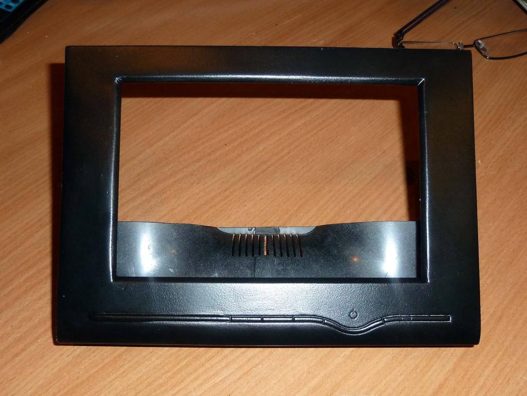

Для окрашивания использована грунтовка и матовая черная краска.
Несколько дней шпаклюем-шлифуем-грунтуем-красим. И вот, что получилось.

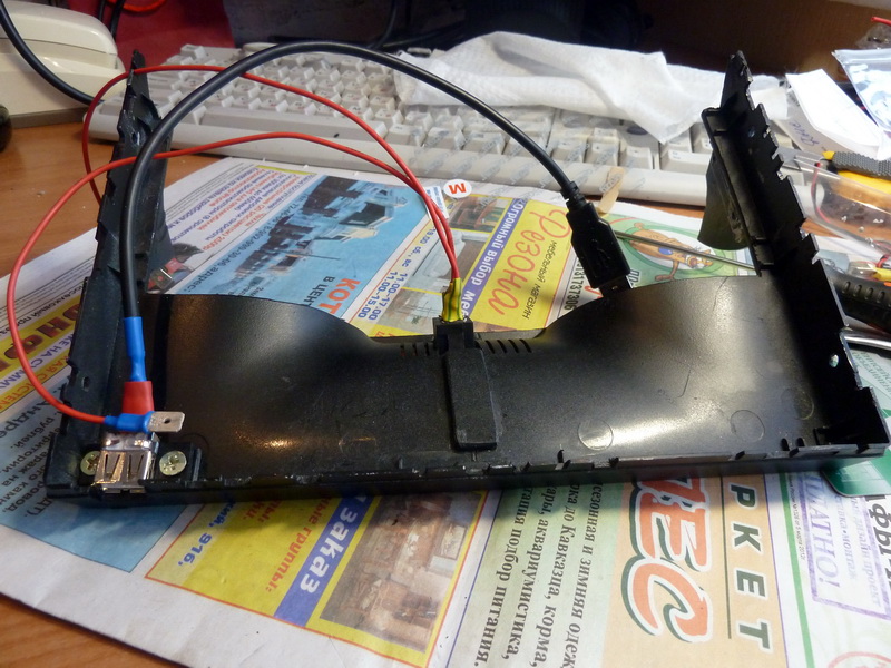

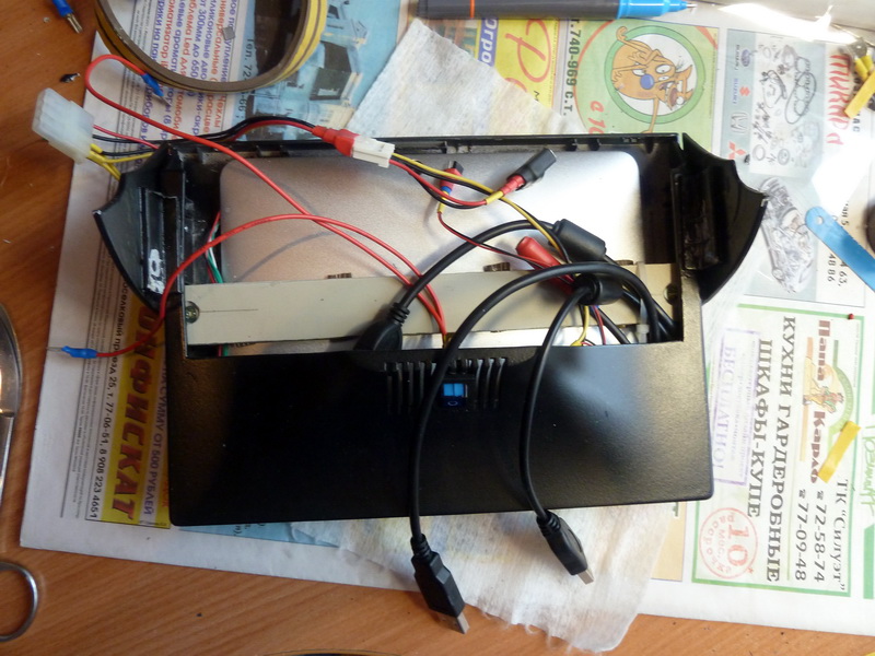

К лицевой части крепится планшет, который удерживается планкой с тыльной стороны, и платка с кнопками. К задней части крепится планка с USB разъемом и выключатель полностью отключающий 12В (на всякий случай, пусть будет).
ID:	30141 Нажмите на изображение для увеличения
Лицевая и задняя части скрепляются между собой

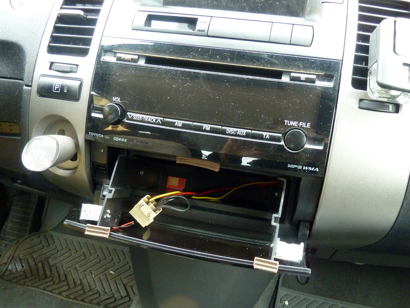

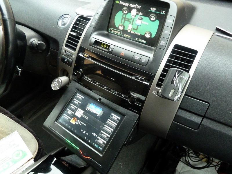

Ставить буду сюда. Поверх открытого нижнего бардачка. Крепиться конструкция будет сбоков к планкам, оставшимся от первого варианта. В бардачке будет расположен БП и активный хаб.

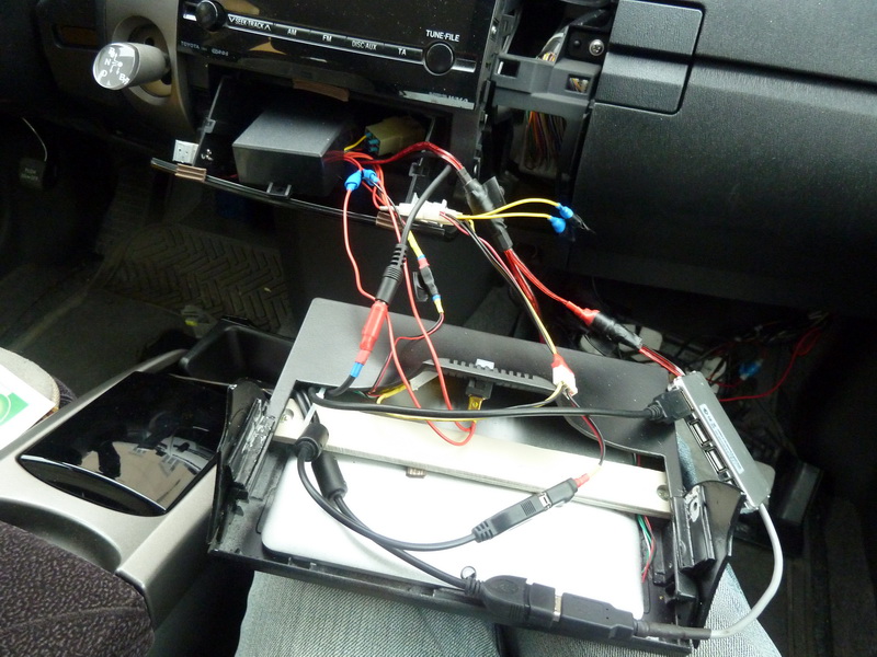

Стыкую проводочки, разъемчики.
Заталкиваю всю эту жуть в бардачок и креплю конструкцию. Вуа ля! Включилось и заиграло сразу.
