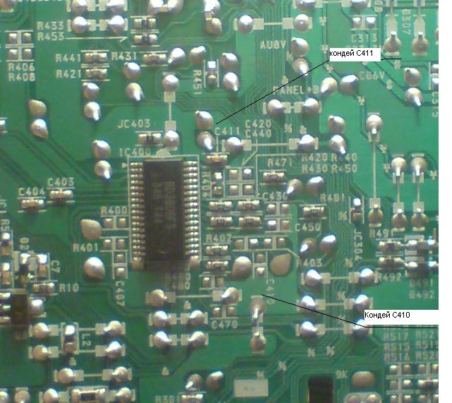

Вот какие то надписи может это надо

с 8 ноги идет на сопротивление JW94(если смотреть с обратной стороны платы) далее на JW91 далее на кондейC406(тоже с обратной стороны платы) и заходит на 11 ногу (там вроде четная и нечетная сторона)разьема подключения CD привода.
А 9 нога идет на сопротивление JW95 и далее уходит наверх вроде в транзисторы усиления (на них термопаста и радиатор крепится)

какая то херь! посмотри разьем слушай, куда сд втыкается... там должно быть подписано значения...

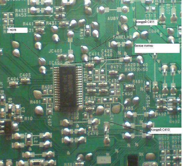

а может я не правильно считаю ноги на микросхеме IC400.
Я считал слева снизу а по схеме справа наверх на возрастание и потом вниз тоже на возрастание слева

смотри на микруху... и слева посередине у тебя должна быть отметина точка или кружочек... так вот... 1 вывод будет нижний левый..

вот на фотке первый пометил!

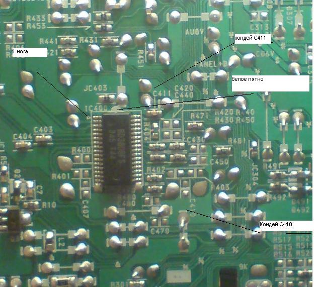

Может вот так.Если так то я правильно написал.Толькр я считал снизу вверх а надо сверу вниз.Так?Если так,то 8 это 9,а 9 это 8.

1 ногу подписал правильно... а 410 и 411 имеют отношение к 8 и 9?
