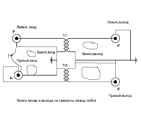

я говорю о том что если верить картинке то получится вот такое безобразие
(с 4мя кольцами)

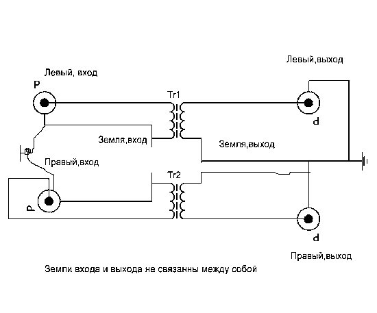

а если верить автору и его измерениям, то получается вот такая красявая схема

Сееекундочку!
Не надо соединять землю входа и выхода - ее как раз мистери гальванически размыкает.
Я про то, что земля на входе левого и правого канала общая, так же как и на выходе. Но, ясное дело земля на входе <> земле на выходе.
Если она общая, то почему "не звонится тестером"? (попробуйте прозвонить землю правого и левого каналов). Значит по каким-то причинам ее специально развели. Может в этом какой-то сокровенный смысл есть?
Именно так и получается, если верить глазам и тестеру А разум это понимать отказывается, и настойчиво твердит, что стереосигнал передается по 3 проводам - правый, левый и земля (общая).
Sergei_O тебе нужно проабгрейдить разум ибо стереосигнал передается по двум проводам левый, и по двум проводам правый, просто в некоторых случаях земля объединена . (чисто в целях экономии)

[B]......ибо стереосигнал передается по двум проводам левый, и по двум проводам правый, просто в некоторых случаях земля объединена . (чисто в целях экономии)
Совершенно верно, я об этом и говорил. Единственное - на моей практике не в некоторых случаях, а всегда По крайней мере я не видел стерео источника у которого земля по каналам была бы разная
Кстати, я так понимаю это не только в целях экономии сделано, но и как минимум для того, чтобы уровень сигнала "левый" - "правый" был одинаковым и чтобы не плодить дополнительные земляные петли.
