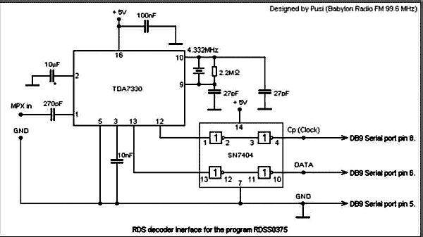

у меня вопрос разработчику, а нельзя ли увидеть схему RDS декодера? если конечно это не военная тайна

http://www.qrz.ru/schemes/contribute/constr/rds/

спасибо за схему, я ее давно уже находил и собирал, но почемуто не хочет работать, мне кажется что где-то ошибка, может подскажите тонкости?

Вход с MPX на конденсатор-- провод не более 3см, и Clock на 9 ножку а не на 8-ю!

вобщем разобрался, оказывается проблема была в переходнике usb-com, подключил на реальный com порт, работает, но с программой RDS Decoder, с вашей Reles 3 и 2, не хочет, хотя и подключал как в настройках к lpt, спасибо что дали увренность в работоспособность устройства
