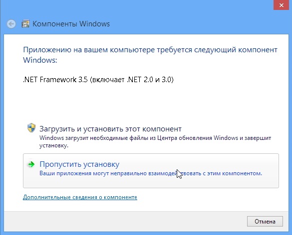

Сообщений: 505
Вот так просит

Leha080, понятно, ставь 3,5. Можешь ли ты запустить командную консоль? А уже из нее программу с ключом /s (DxDvrCaptureService /s). Файл _2_setup_and_run.cmd содержит ошибку, поэтому не запускается. Его можно отредактировать:
@ECHO OFF
