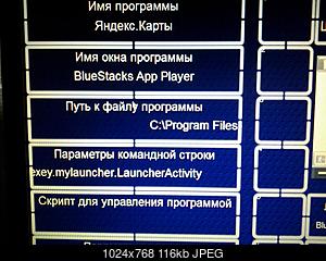

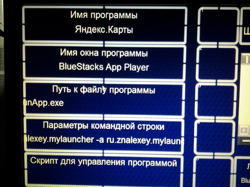

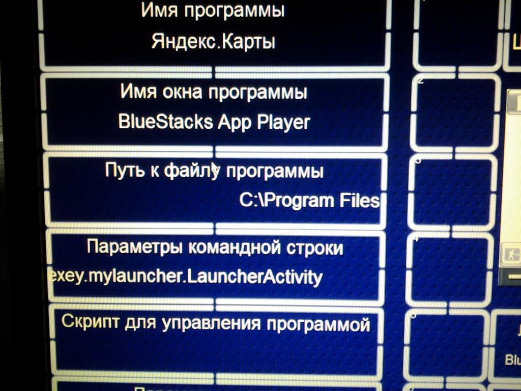

Здрасте!
Накатил в чистую винду 10ку, поставил икар, установил блюстек и яндекс карты.
Пока всё работает, настраиваю дома без gps.
Встроил блюстэк по инструкции с 1 страницы, но открывается по чему то не карты сразу, а настройки лаунчера. Пути проверял, всё вроде нормально.
Что не так?
vovan656nac вне форума   Ответить с цитированием
Старый 19.02.2016, 10:29   #679
Lexx09
Регистрация: 18.04.2009
Машина: Приора хэтчбек
Сообщений: 980
vovan656nac, проверь в iCarDS параметры командной строки:
-p ru.znalexey.mylauncher -a ru.znalexey.mylauncher.LauncherActivity
Приора хэтчбек
Старый 19.02.2016, 11:00   #680
vovan656nac
Регистрация: 23.03.2013
Возраст: 61
Город: Мытищи
Машина: Hyundai i40
Сообщений: 178
vovan656nac is on a distinguished road
вот фото Нажмите на изображение для увеличения
ID:	42684 Нажмите на изображение для увеличения
