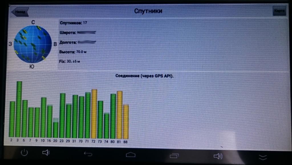

У кого есть ГЛОНАСС/GPS приемники и есть желание потратить несколько часов или даже дней на тесты с разными настройками, прошу написать мне в личку!!!
Нужно протестировать новую скомпилированную библиотеку, поддерживающую глонасс спутники. Андроид должен быть не ниже 4.0.
На моем приемнике Sim68V, соединенном по UART работает примерно как на фото

Сообщение от DaveMF Посмотреть сообщение
Опачки! Так выклавыдай сюда))) пощупаем)
Чья работа?
Чья работа?
Компилировал сам, исходники чуть подправил тоже сам. Остальное... Подписано NDA.

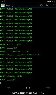

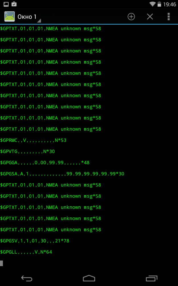

Здравствуйте. Имеется китай-планшет Chuwi vi8, на intel z3735, дуал бут, win8/And 4.4 и usb gps ublox7 (другое название vk 172).
Вывод cat /dev/ttyACM0 на картинке. Корректные ли подключился gps и можно ли копать дальше?
