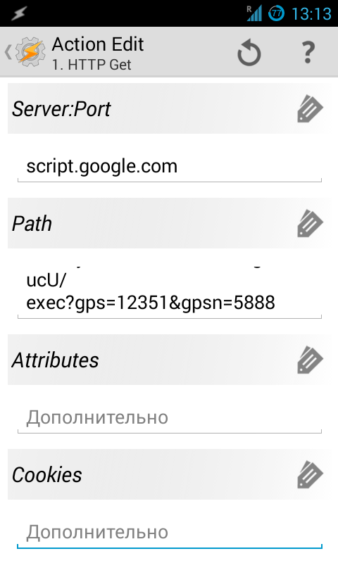

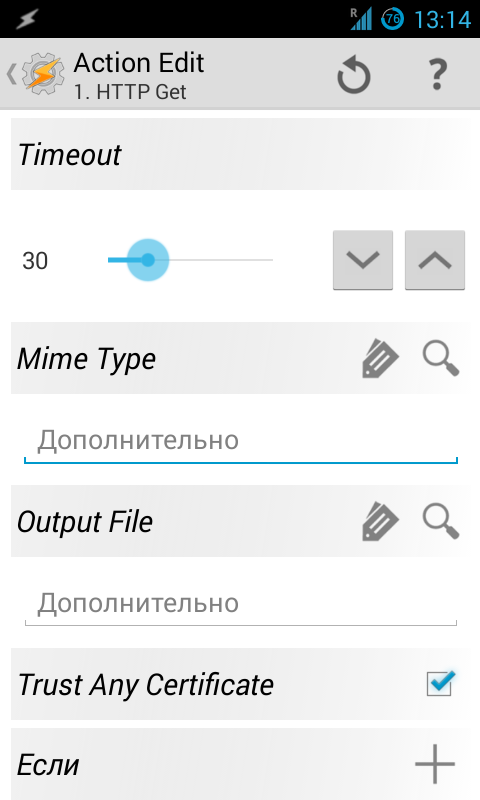

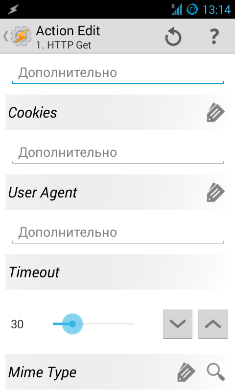

вот сделал скрин задачи.. собственно ошибок при выполнении нет, но запрос не выполняется.
суть этого запроса, записать данные в гугл документ.
если эту ссылку просто открыть в браузере, то всё записывается. Делал так же на своём сервере через php всё пишется, но у меня на сервере обычный http
PATH проверял, ошибок в нем нет.

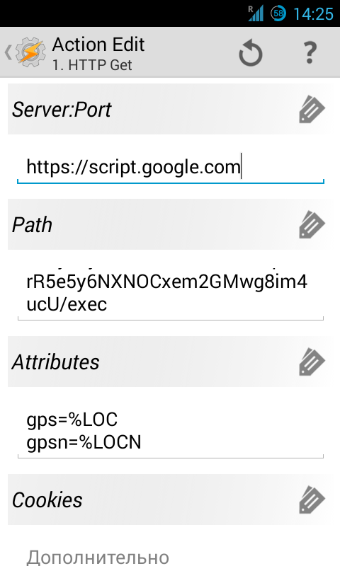

1. https:// пропишите (хотя и по http сработает) и вытрите path прописав его в server : port (script.google.com/ваша_ссылка)
если не помогло заполните User Agent
если не помогло mime type укажите
но уверяю, 1 пункта будет достаточно
либо если хотите юзать path - попробуйте подружиться со слэш
1. указывал https:// в server Таскер выдаёт ошибку логичную что так делать нельзя и показывает строку (http://https://script.google.com)
2. Делал пустой path и закидывал его в server ... так же Таскер ругается на неправильное заполнение полей
3. Что заполнить в ЮзерАгент?
4. Указывал тип text/html да и другие ради интереса то же ставил
5. что значит подружить со слеш?
youstm вне форума   Ответить с цитированием

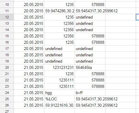

всё теперь работает, всем спс..
пишет данные в файл гугл документов
ID:	40011   Нажмите на изображение для увеличения
