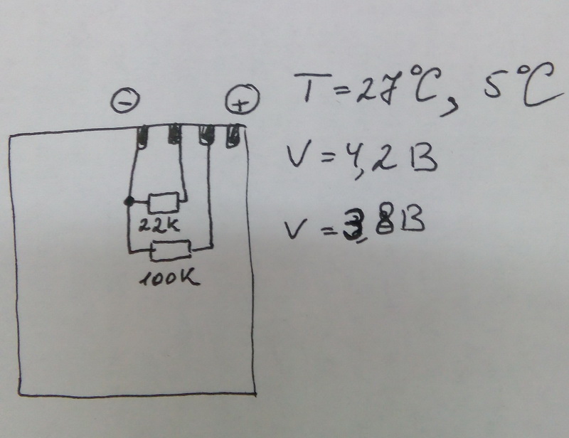

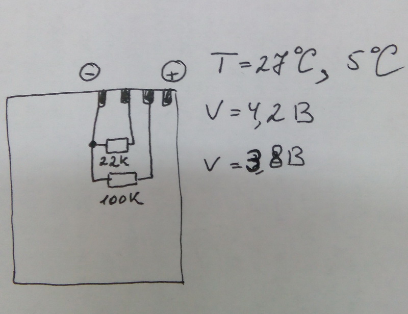

minpower, timtman чем закончились Ваши изыскания с htc?
http://pccar.ru/showpost.php?p=325479&postcount=291
http://pccar.ru/showpost.php?p=327762&postcount=304
Есть здесь, кто разбирается в аккумах смартфонов?
Батарея при разных напряжениях и разных температурах, а сопротивление между контактами всегда постоянно.
