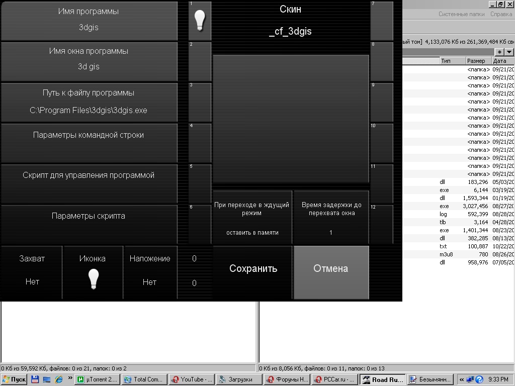

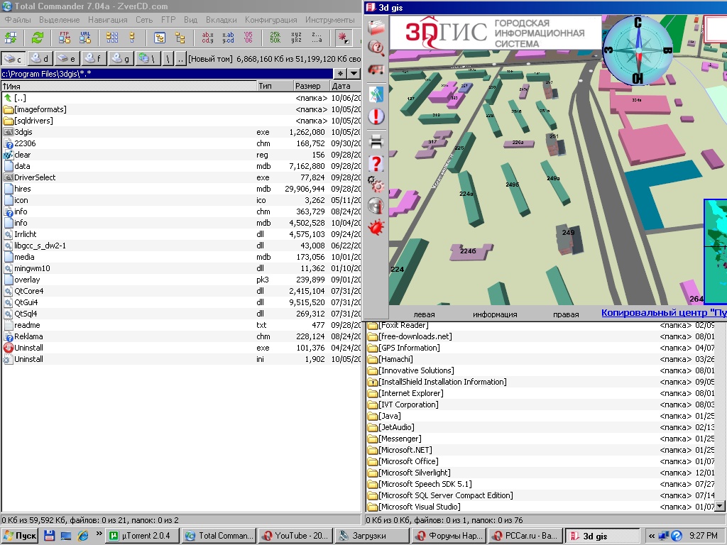

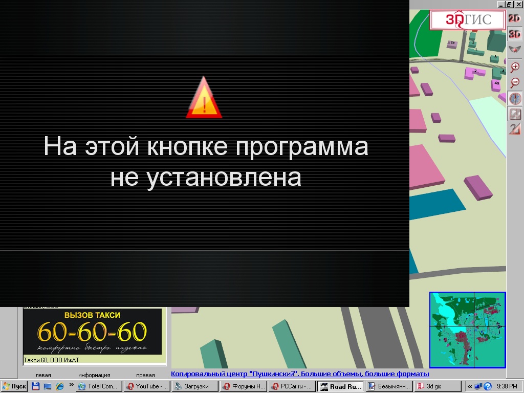

можно подробнее как вставить другие программы объяснить, что я не так делаю

Сообщение от anmar1 Посмотреть сообщение
1. Используй вот этот ExecTBL, замени его в папке скина, в том что идёт со скином небольшая ошибка - программа правильно встраивается только после перезагрузки программы, т.е. с этим ExecTBL пропадёт сообщение НА ЭТОЙ КНОПКЕ ПРОГРАММА НЕ УСТАНОВЛЕНА без перезапуска программы
2. Задай шаблон скина нажав на большую кнопку под надписью СКИН
