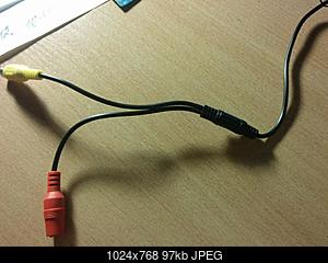

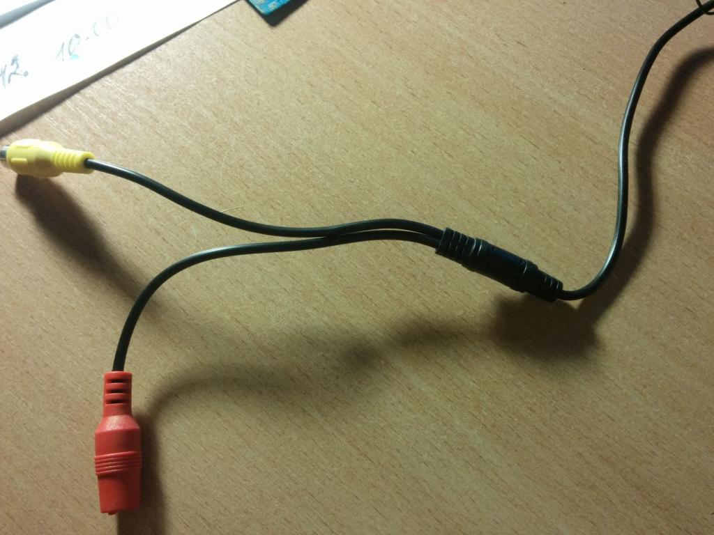

Сообщение от Vlavlabur Посмотреть сообщение
еще сильно греется место соединения провода питания и аналога на проводе от камеры.
У меня тоже оно греется как огонь...но на работу не влияет.
Вот что там внутри...кусочек печатки и дороги...никаких деталей.
Греется возможно из-за "соплей"
ID:	35737 Нажмите на изображение для увеличения
Ты в настройки каркама заходил? параметры камеры выставил? формат? PAL....
Старый 24.04.2014, 02:22   #658
Vlavlabur
Регистрация: 20.09.2013
Город: Ульяновск
Регион: 73
Машина: Mazda 3
Сообщений: 71
Vlavlabur is on a distinguished road
ну так в чем же дело может быть? в настройках USB хоста то определяет оборудование, то нет... может хаб?
Vlavlabur вне форума   Ответить с цитированием
Старый 24.04.2014, 02:29   #659
Rage2
Banned
Регистрация: 06.11.2009
Город: Nizhniy Novgorod
Машина: Ford Focus III
Сообщений: 1,776
и если просто воткнут изикап (не важно скамерой или без), тогда /dev/video0 быть должно!
Набери в терминале LSMOD, что выдаст в ответ.
Старый 24.04.2014, 02:49   #660
Rage2
Banned
Сообщений: 1,776

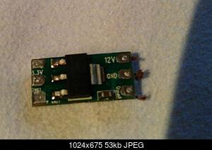

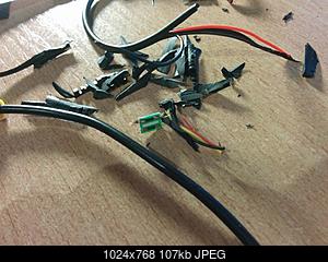

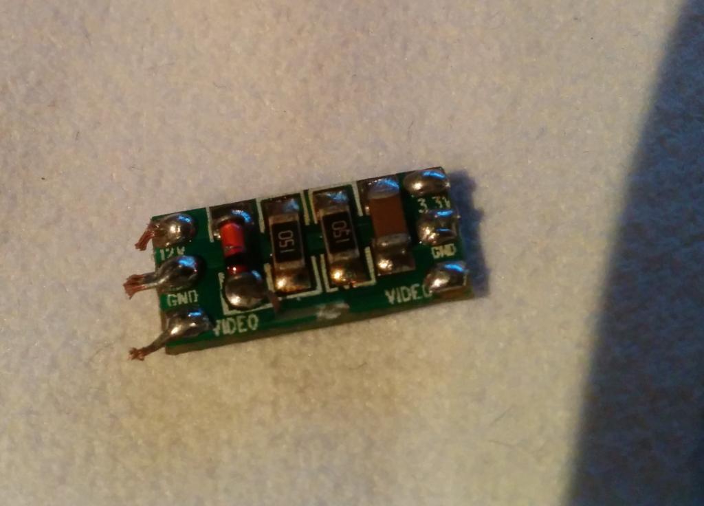

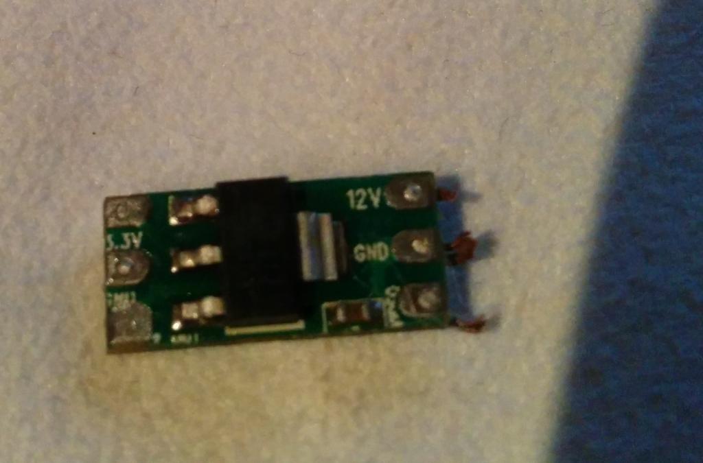

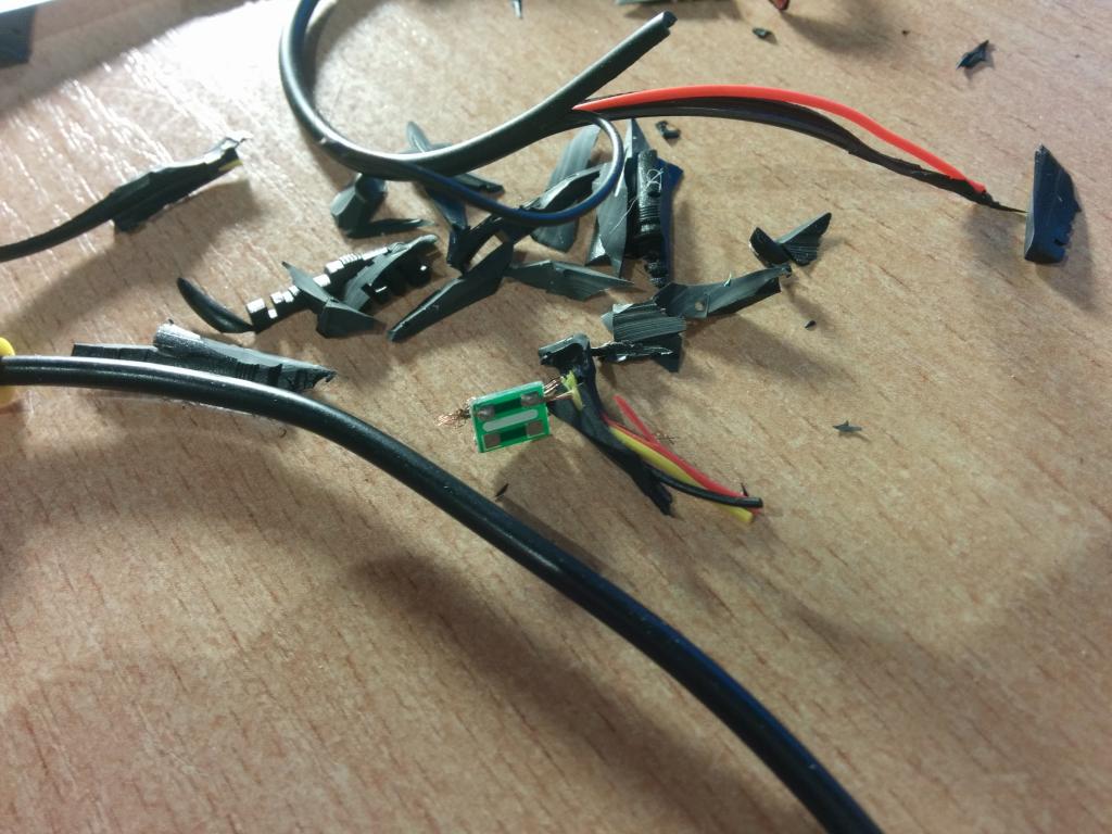

Разобрал еще один такой "наплыв", и вот что в нем....)) хыы
Камера на 3.3в ???? WTF!
Через диод и резюки с 12в без нагрузки падает до 11.15, (под нагрузкой до 6.2в) , далее на выходе стаба имеем 3.3в..греется это дело так, что можно поджигать
При таком раскладе можно питать от 5в нсд, оставив только стаб и кондер. и гальваника не нарушится
Последний раз редактировалось Rage2; 24.04.2014 в 04:20.
