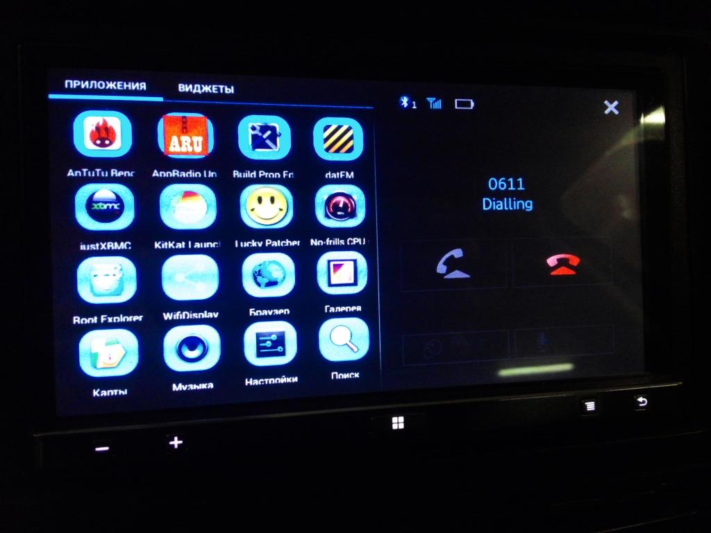

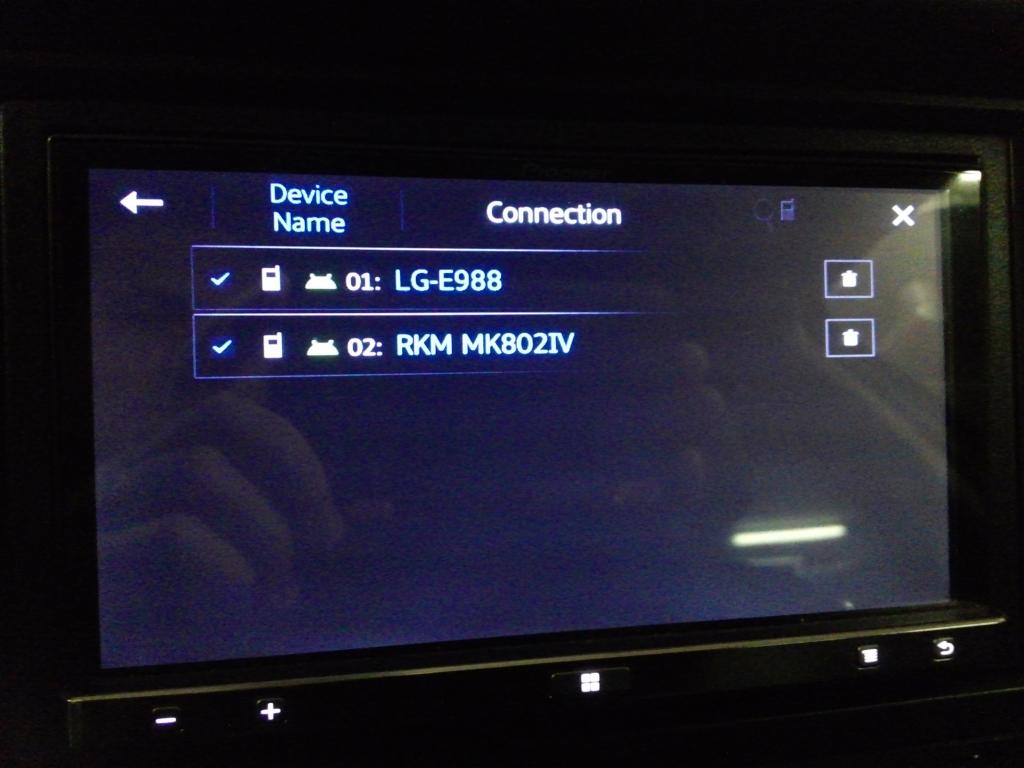

pine, у меня тоже mk802iv (с рилтековским чипом), пережил ночь, с утра -21,5, завелся без проблем. Может попробовать сменить место расположения? Где посуше, например.
Sangreal, еще раз попробовал настроить мультипоинт, вообще без проблем. Свисток грузится секунд 40, за это время надо законнектить телефон для громкой связи. После загрузки свистка передернуть бт и ждать. Через 10-15 сек ару законнектится. В меню соединений гу птички будут стоять у обоих устройств.

Sangreal, коннектить телефон все равно с какой стороны, к тому же автоконнект на гу должен при старте сам подцепить телефон. При постоянном питании, уже говорили, можно таскером по событию hdmi вкл гасить бт на время, достаточное для подключения телефона.
