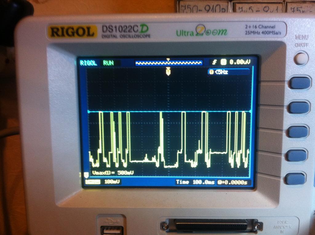

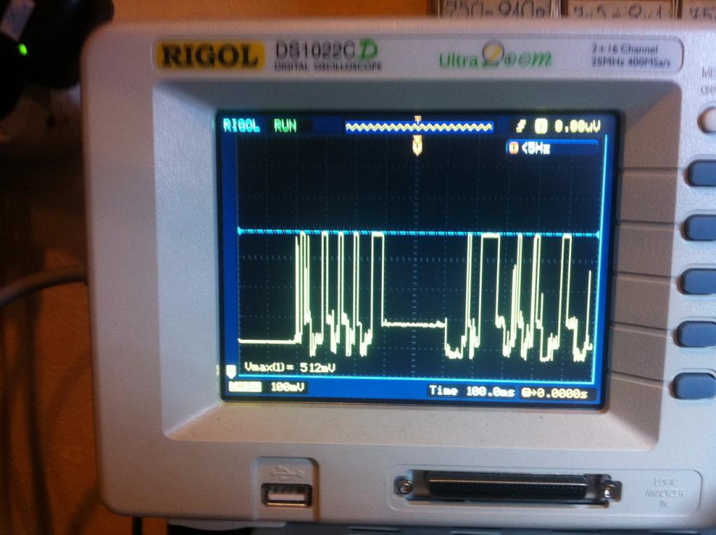

В продолжении темы. Так не хочется ставить ПоверМейт, что решил еще по-эксперементировать. Энкодер хитрый оказался и не только конструкцией, производитель ALPS, проработал "всего" три года. Фото-первая вправо, вторая влево. В хоткее проскакивают значения -196(?), -246(?), -425(?), -1024(?). Что со всем этим делать ума не приложу. Значения должно быть три(Андрей сказал), у меня фигня какая то. Поменять энкодер не могу, где еще взять такой? Да и самоделка уже встроена в интерьер.
ps. Икар реагирует на энкодер только если долго крутить, и то с ошибками.
Так может этот энкодер работает по длине импульса, а не по значению уровня?

Может быть, попробовал еще 4 энкодера. Два с родных магнитол тоета и два китайских. Китайский новый работает так же плохо, китайский с магнитолы сони работает как настоящий с одним но, раздолбанный в хлам и шумит как плохой импульсник, но работает. Пока в задумчивости...

Нашел данные на энкодер, вроде обычный.
http://www.alps.com/prod/info/E/HTML...#Sliding Noise
Поставил резистор подтяжки на энкодер 3.3к и он заработал. Следующий вопрос, считает в Икаре это устройство как? На каждый щелчек энкодера или как то по другому? У меня регулировка громкости на данный момент происходит непоследовательно, то есть может и на два процента увеличить- уменьшить, а может и на пять.
Резистор пришлось на 3.9к поменять. А то в машине почему то глючило, теперь ок.
