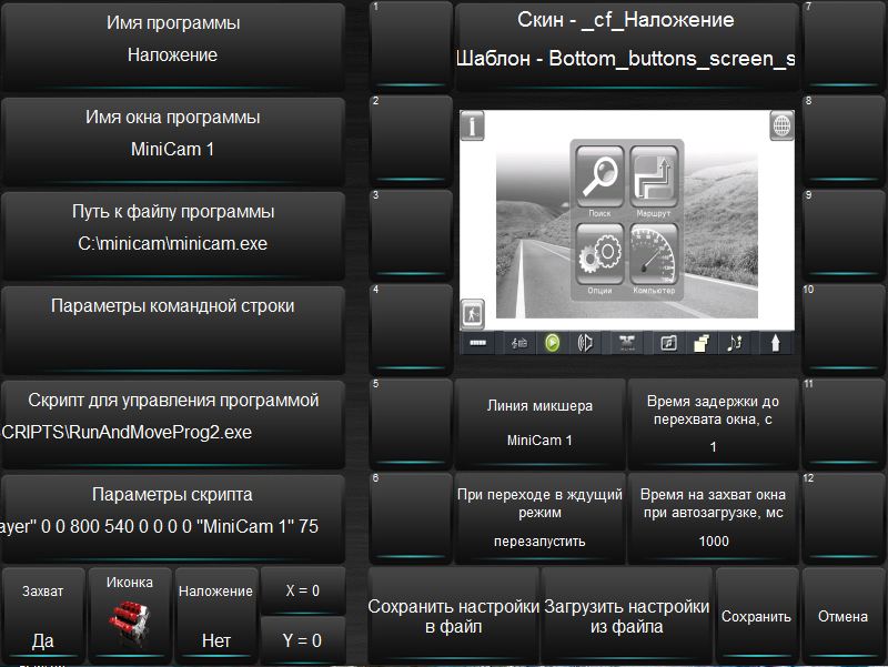

А параметр скрипта у меня правильный?
Привет попробуй вместо
"C:\" "LauncherStart_x64.exe" "BlueStacks App Player" 0 0 1360 614 0 0 0 0 "minicam" 75
такой
"C:\" "LauncherStart_x64.exe" "BlueStacks App Player" 0 0 800 540 0 0 0 0 "MiniCam 1" 75
И имя окна программы -MiniCam 1.

Проверю.
Ты хочешь сказать, что у тебя с такими настройками наложилось?

Исправил как советвал
"C:\" "LauncherStart_x64.exe" "BlueStacks App Player" 0 0 1360 768 0 0 0 0 "minicam 1" 70
и имя окна
minicam 1
Ничего в проблемме не изменилось.....миникам запускается и работает, но наложение навиатора нет.
P.S Может, что с системой не так? Хотя же на плеер нормально накладывается.
