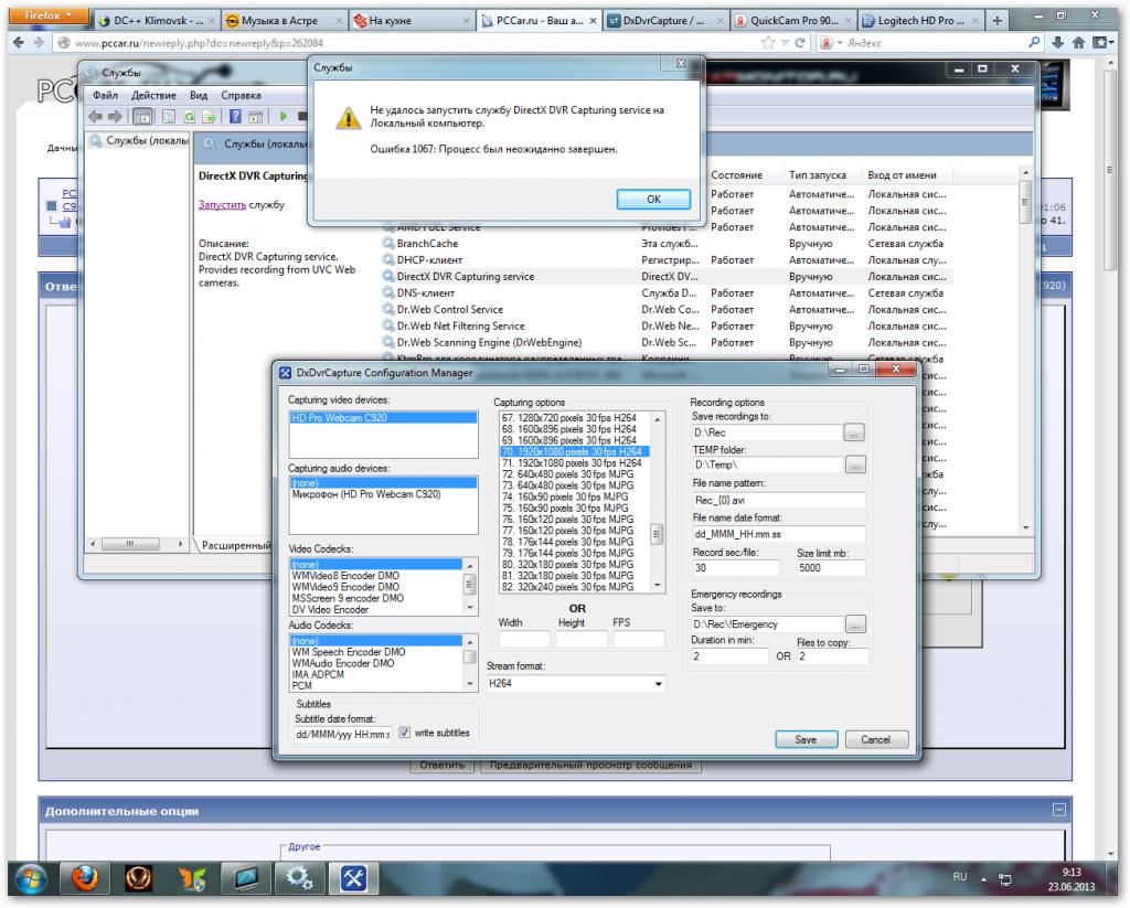

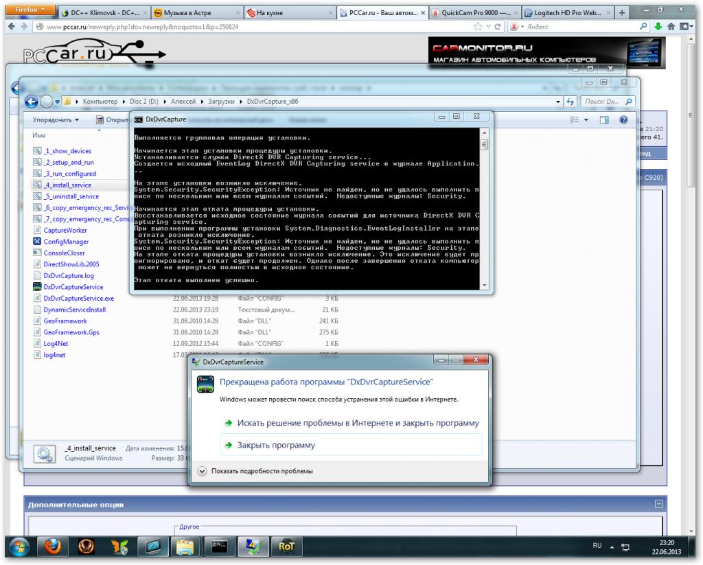

извените канечно но читал читал но так и не понял , у меня не запускается сервис, пишет так же как HARMRU было, что то с секюрити , автор посоветовал чтоб было все от администратора. Но у меня одна учетка и есть администратор. На 8 написало что надо фреемворк для запуска, так это или нет и какой нужен точно? Как с этим боротся

Leha080, не понял какая операционка, WinXP или Win7-8 ?
У меня в XP без фреймворка никак не запускалось, установил (чтоб не ждать пока скачаестя с инета) тот, что в комплекте со "зверем" раздаётся, 4-й, после этого всё заработало.

Ну сделал так , окошко доса на одну секунду выскочило и пропало, но в службах нет етого сервиса! может както называется по друому? и в диспечере тоже нету не чего!

Да помогла сервис заработал ,но не запускается , нажимаеш запустить он ошибку выдает :не удолось запустить службу на локальном компьютере 1067 процесс был завершен.

1.Дрова родные с920 удалил?
2.настройки сделал?
Старый 23.06.2013, 10:14   #650
Leha080
Banned
Регистрация: 09.12.2008
Город: М.О. Подольск
Сообщений: 505
2.настройки сделал?
я дрова и не ставил изначально, какие настройки , в конфиге вроде не чего настривать или в сервисе?
